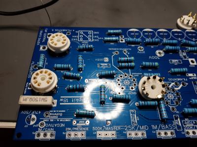

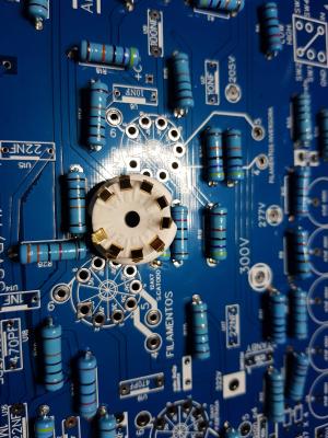

Aupa gente, una preguntilla. Espero no haberla liado. He colocado los 2 primeros socket de las valvulas y me he dado cuenta que los numeros van a la inversa de la pcb. Se solucionaria poniendolos por debajo de la placa, pero veo que todos lo teneis por encima. Es porque vuestros sockets son diferentes a los mios, o da igual. Ya os digo que es mi primer montaje y posiblemente os cosere a preguntas, pero me gustaria poder terminarlo.

a desoldar toca ted

Joer pues lo acabo de ver y le iba a decir q daba igual los números,,, si encajan bien pues ya esta

Bufff, a ver si no quemo la placa. Mañana curro de noche asi que ya tengo pasatiempo. Menos mal que han sido 2 y no los 5

Pues desoldar eso te va a costar un rato si no tienes una jeringa chupona.

Si no tienes cuando desoldes coge fuerte tirando del zocalo mientras desoldas.y calienta rapido varios pins
