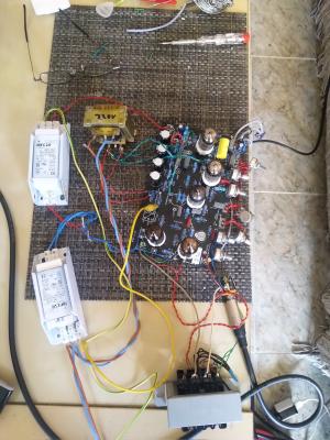

Hello Kitty
Bueno ahora subo un video de la pcb negra 18w vais a flipar.
Apantallado de pines y mejoria.Saludos

Foto circuito

Pues genial!!! Un gran paso!!!
Q jodidas son esas pistas por lo visto,,, tomo buena nota
Muchas gracias
