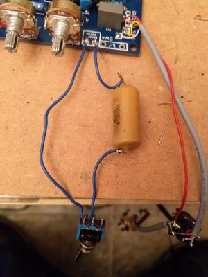

Primera. COsa a explicar en 1uf del switch del modo engel o boster o como querais llamarlo del jcm800 lo teneis que colocar asi en vez de la pcb.
Yo no puse 1uf puse 220nf a 400v
Podeis probar de 220nf a 1uf el valor que querais.esto que hablo es la nueva pcb azul que estoy montandolo ahora.

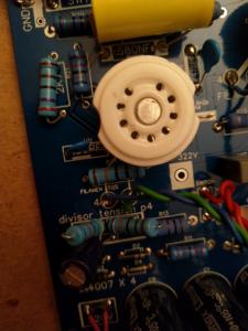

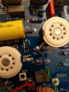

Luego 2°cosa si usais 12ax7 o ecc83 nada...pero si usais 6n2p rusas (triodos) pues poneis los componentes del divisor de tension (arriba de los 1n4007 diodos estan)ya vereis son 3 componentes en un rectángulo blanco.
Y también hacer un puente donde pone
Solo 6n2p puente.Al lado de la primera valvula de la izquierda.
princi
por el 22/10/2019
Ok, un cable entonces sin apantallar y el condensador al aire y en serie al pin central,,,
Pero por curiosidad,,, si lo hacemos d otra manera genera ruidos?
Gracias
Lespaulhc
por el 22/10/2019
Si genera riidos pues haces lo que yo...lo eliminas y que le den..ami no es que me haya hecho ruidos..esque paso de ponerlo.
