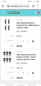

Por eso. Son un sexteto de 12ax7 matcheadas y un cuarteto de el84 tambien matcheadas.
Tonyguitar
yo no me gastaria un duro en comprar dobles triodos matcheteados, una pareja de el84 estaria bien, pero las del preamp yo lo veo gastar dinero mas que otra cosa.
Ted
por el 23/10/2019
En este caso valia lo mismo comprar las valvulas sueltas que matcheadas. Pero me parece que mejor no comprar en los usa. El.tipo al que le compre las tungsol me ha dicho que desde que esta trump es muy raro que te saltes la aduana. El compro 2 gold lion en esa tienda por 65 euros y le metieron unas tasas de 30. Asi que no es plan de jugarsela
Lespaulhc
por el 23/10/2019
Mucho dinero invertido en una pcb esperimental que hemos hecho mas que nada para aprender....yo ni loco.
Ted
por el 23/10/2019
Las mullard era por curiosidad. Las sovtek y electro harmonix salian por 10 euros la unidad que seran las que compre. Mas que nada por si.os.interesa a alguno que andais con montajes de manera habitual
