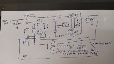

Adjunto un grafico guarrilo de la modificación para el tema de la realimentación. La R de realimentación tendrias que probar valores (puede que del orden de 50K a 100K), la R que va a tierra entre unos 470 a unos 800ohms. Si con ello aumenta la oscilación, cambia de lado el tierras que conectas al bafle y la realimentación. Si el ruido persiste pon el C de forma que la Frecuencia de corte este como mucho a 20Khz, y mejor sobre los 10Khz.

Si tonykt88 mas o menos lo hice si y 100k
