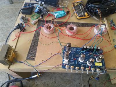

Bueno os explico el amp ya va...tenia ruido en un cable del presence y era como chirrido lo anule y se noto mejoria...luego puse otro trafo salida...y bien y luego volvi a poner el cable del presence y bien jajaja.el modo hi y lo bien...lo que no me deja es en el modo low darle volumenes a max..satura y chifla..el modo hi no lo puedo poner al max...sino me echan de casa... distorsiones bien de gain...si toco cuerdas hago masa se va un poco el ruido tipico que tengo que si muevo el tone de la guitarra desaparece 0 ruidos.
Pero no es molesto el ruido ese creo que cuando este montado en chasis se ira.aqui veis como lo hice...no vereis el bosster que lo anule para hacer pruebas.veis que hay 3 toroides 2 a 12v y 1 a 6v modificado...los 3 triodos se alimentan en paralelo a 6.3v ac...y los pentodos a 12v con los trafos del anodo y mas B.En serie.la resistencia de r12 puse 20k en vez de 27k.Podeis modificar r11..r8...r9...r12...y probar la potencia...las r34 y r33(para ruidos)estan en los triodos filamentos.
Podeis probar en pentodos o pober en pentodos 1k y 1k como hace tonygt haber si hace algo yo lo probare ahora.
El boster o modo engel me chirria.lo puse sin apantallar.bueno como cono puse un 12 laney.Tambien he oido que si tienes ruidos se pueden colocar capacitadores en los diodos 1n4007 pero ni idea de como supongo que son de poliester para filtrar parasitos.
De momento estoy contento con la placa.haber si la puedo pulir mas.

Una pregunta, hay re-alimentación en la etapa de potencia?

El ruido es de alta frecuencia, supongo.

La etapa esta tal cual bias fijo con r1 150r de 5w .Me queda repasar soldaduras no sea que viene de ahi ese pequeño ruido de masa.

Si es alta frecuencia casi seguro.

Si no hay re-alimentación en la etapa de potencia, con un 90% de probabilidades, el problema viene de aquí. Y parece que el problema es de otro sitio, por que depende de lo que hay antes, se hace presente la oscilación, o desaparece.

Haber si montan los demas los suyos y comparamos problemas..yo he de decir que mis jack de guitarra no son de calidad y las guitarras menos...y sin apantallar...aparte mi toma tierra es pesima de casa...de hecho no tenia y yo puse una jabalina en el sotano de unos 50cms...y puse tierra en toda la casa enchufes etc... también donde enchufo es la zona del acc ..por eso perfecto no me queda...y el cable del ampli lo puse fino de toma tierra y lo conecte al 47uf 450v gnd soldado de la pcb.Haber que pasa.Las pentodos son matcheadas
Y probe varias y todas van igual y triodos tambien hice cambios.El cono puse un jack de guitarra y los cocodrilos pinzas para probar.Saludos.

Luego os apunto los voltajes de anodos etc y lo maximo que dan los toroides y cuando ya esta el caldeo.y hare una prueba sonido.

El presence funciona bien?

Una cosilla, ¿para el presence la realimentacion esa la coges del secundario verdad, del propio altavoz?, una de las dos salidas se pone a masa y la otra al presence, ¿probaste a cambiar el orden?
