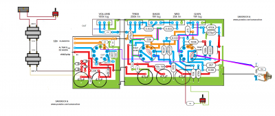

Otra prueba todo apantallado los triodos de las 2 valvulas primeras
https://youtu.be/TbvWOflmC2o
Tonyguitar
Muy bueno tío, lo importante es sobretodo apantallar los dos primeros triodos, ahí se cuece el ruido.
Otra cosa a parte de esto es una buena tierra de la red y tener conectado a tierra todos los chasis de los trafos etc
Lespaulhc
por el 26/10/2019
Mañana haré el pin 2 del 1er triodo que aunque es 1cms de pista quiero ver si mejora.
Tonyguitar
El ruido baja al tocar las cuerdas es por que con tu cuerpo pones a tierra la masa del circuito, claramente ahí se ve un fallo de masa a tierra, por ahí ya tienes ruidos, mira eso que es una tontería.
Luego, hay un orden de prioridad pin el ruido, normalmente la etapa más ruidosa suele ser el primer triodo, la reja pata 2 primera válvula, cables apantallado para input y la, malla del cable conectada a, masa.
De la pata 1 de esta primera válvula sale de ánodo un 22nf y se va al gain y luego a reja para 7, este ya es, menos ruidoso, pero se podría apantallar.
Los otros no creo ni que haga falta, pues ya la, señal va demasiado amplificada y es más difícil que recoja ruidos, yo la tercera etapa y el tonestack la apantallaria solo si tuviese chiflados, silbidos de realinentacion.

Hola he apantallado lo que dije ayer el trozo de 1cms de la pin 2 1er triodo y se nota un pelin asi que hay que apantallar todo lo del dibujo.Aunque yo de vs primero probaria todo sin hacer nada haber como suena porque igual es problema de mi red que de toma tierra poca cosa tengo.Saludos.
