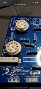

Tengo jeringa, pero si ya me cuesta quitar una resistencia... bueno, hay que aprender. La proxima vez tendre que fijarme mejor anres de soldar

Perdonar ayer es que ya estaba muy cansado y me fui a dormir,,,
Pero no entiendo muy bien por que tiene que desoldar los zócalos,,, que más da que no coincidan los números, lo importante son los números de la pcb que son los que “mandan”, si los pad del zócalo encajan en los agujeros de la parte correcta de la pcb pues ya está, es un simple zócalo,,,
Los dos zócalos que ha puesto están bien puestos,,, vale que no coinciden los números,,, pero lo que vale es la numeración de la placa,,, para eso hay una “apertura” entre pines para indicar la posición correcta, que más da que el 1 del zócalo vaya al 9 de la placa, lo importante es poner la lámpara en los pines que marca la placa no se si me explico,,,
Perdonar que enrede pero es que no lo entiendo
Lespaulhc
por el 19/11/2019
Mira coge un zocalo marca el el pin 1 y 9 y soldalo al reves si no te que da igual que los numeros de la pcb no valdra inviertes los pines.Asi de facil.
princi
por el 19/11/2019
Si que es un poco lioso el tema,,, pero es que los zócalos que ya ha puesto en la pcb yo los veo bien, aunque no coincida la numeración del zócalo con la placa,,,
La placa solo te permite poner el zócalo de una manera,,, al margen de la numeración del zócalo,,,

Si el tema de los zócalos del amigo Ted, es que yo los veo bien puestos aunque la numeración del zócalo no coincida con los de la placa,,,
Lespaulhc
por el 19/11/2019
Joder esa es la pcb de ted eso esta bien asi yo pensaba que habua soldafo los zocalos por debajo de la pcb.Eso esta bien y los numeros tambien.
