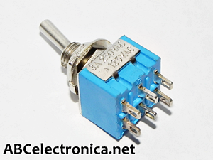

Este es el swith para cambiar de general a armonicos

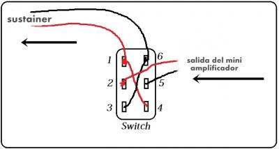

Y esta es la manera de conectarlo
