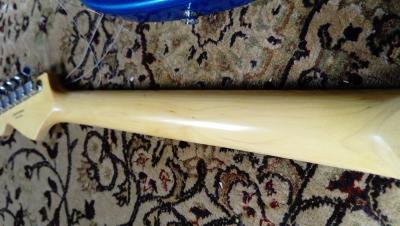

+fotos
Algoritmo
por el 13/04/2017
Yo no entiendo mucho pero el mástil parece bien currado,mas o menos

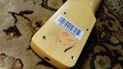

suso_gs
por el 13/04/2017
La tipografía del número de serie no es la correcta. Canta mucho el "MX", que debería además ser "MZ". Y no está en la parte de la pala en la que tendría que estar.
Pero es una falsificación a otro nivel, está claro.
Edito: acabo de ver una con "MX" para hacerlo todavía más difícil, pero la tipografía y la posición todavía cantan.

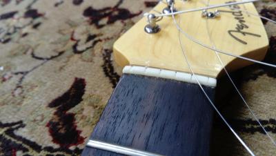

Pala

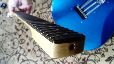

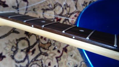

Cejuela y trastes
suso_gs
por el 13/04/2017
No sigas, está claro. Además tendría que ser maple tinted, no claro. No sé cómo no salió eso de buenas a primeras.

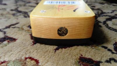

No se si reir o llorar:
Me ha encantado el detalle del tornillo incrustado:
https://www.guitarristas.info/index.php?controller=forum&action=view_attachment&attachment_id=99846
