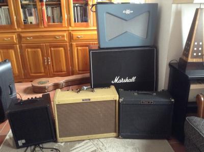

Hola Luis; ayer le coloqué una ecc83 electro harmonix lps en v2 y una JJ en v1 y ha cambiado para mejor pero notablemente. Por lo que cuestan, merece la pena del tirón. Ten cuidado, están duras de sacar de los zócalos ( y sobretodo de poner, me acojoné un poco). También he podido enchufarlo a una caja de 4x12 Celestion vintage 30; gana en graves y, sobretodo, volumen y definición. Pero después, cuando vuelvo a sus 2x10, se nota que son eso, 2x10. Por ahora no los cambio: a) es caro y sin probar-oír directamente, pues no por ahora y b) me gusta darle caña a los bafles nuevos, siempre es igual, cambian bastante.
Raf Z
por el 12/06/2018
Sigo. Mi Vaporizer me llegó la semana pasada, de Thomann, 190€ puesto en casa. La fabricación está fechada en mayo de 2016, en la etiqueta que suelen llevar los Fender, en el lateral interno al lado del gráfico de las válvulas que lleva. Este es el segundo Vaporizer que compro; el primero, uno rojo, lo compré a otra tienda alemana, a través de EBay, puesto en casa 250€; no me había llegado a casa cuando pillé el de Thomann, así que vendí el primero (por lo mismo que me costó -no es por ná, pero toco la guitarra, no me dedico a la compraventa).
Lo he podido comparar con otros amplis (Polytone, Peavey Classic 30, Fender Blues Deluxe, el americano de 1995). La pantalla 4x12 Celestion vintage 30 y el Peavey me los prestaron para las pruebas.
