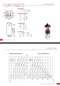

,,,lo que ocurre que he estado viendo el datasheet y no refleja ese consumo tan elevado,,, pone 300ma, luego cuando trabaja se sube a los 1,5A?
Es que el trafo que voy a utilizar es de 2A, necesitaría otro trafo para la El84
Entonces necesito confirmar este dato por que si tiene este consumo tan elevado,,, me voy a por una 12ax7

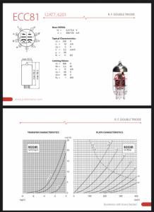

Busca un datashed de una 12AT7-ECC81.( JJ ya puestos jeje)
Este tubo es el que yo sabía que consume 1,5 A.
Pero el 12AY7 no sabía yo de ese consumo.
Salgamos de dudas con el datashed.
Si ya tienes los trafos de 2A, no te preocupes, ponlo a funcionar y mides corriente.

Es que ahí en el datashet no aparece ese dato,,, no?
toni diaz
por el 09/01/2020
Date cuenta que es consumo máximo, cuando caliente bajará mucho, prueba y disfruta
