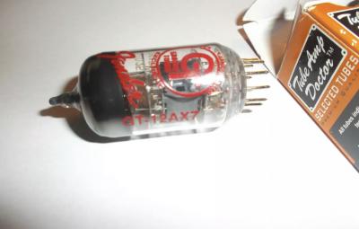

Me he metido en eBay y teniendo en cuenta lo que me habéis dicho he comprado una GT12ax7 tad
El logo de fender en la válvula me ha ayudado a elegirla también jejej
Me ha salido por 17€ ya con los portes, esto será un poco como todo,,, hay que ir probando jejej

#375 GT significa Glass tube es la nomenclatura que se ponía cuando había un modelo metálico y otro de cristal.
Si te refieres a Groove Tube, son válvulas chinas remarcadas y subidas de precio, la mayoría fabricadas por shuguang. Vienen de serie en amplificadores Fender de gama de precio bajo y medio.
Una JJ ECC83-S que cuesta 9€ es una gran válvula para Fender con buena salida, graves secos y agudos cristalinos, si se quiere ampliar el margen limpio, una JJ 12au7 que tiene un 65% menos de ganancia que una 12ax7 y un carácter más calido.
De mejor calidad, Sovtek, TAD, Mullard, tungsol, gold lion, y algunas, (no todas) NOS.Pero ya es entrar en detalles sutiles. Y siempre recordando que se van a usar en aparatos "capados" tanto por los agudos como los graves.
Si habláramos de HIFI serían otros terminos
toni diaz
por el 09/01/2020
#378 jeje nos hemos cruzado, he llegado tarde.
Es esta, fíjate en la estructura interna https://www.banzaimusic.com/12AX7B-Sino-China-SKU20133.html

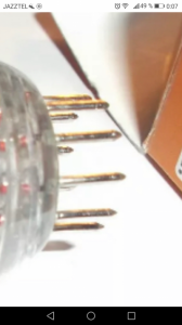

Oye, otra cosa que me he dado cuenta. Groove Tube y TAD no tienen nada que ver, son empresas diferentes y aunque las dos no fabrican sino que remarcan válvulas.TAD las selecciona por calidad.
NO existen las "TAD Groove Tube" la de la foto es una válvula usada de un Fender.
Mira las patillas
princi
por el 09/01/2020
Ok, lo tendré en cuenta para la próxima vez,,, sabía que tad no fabrican sólo verifican,,, ya veo para que venden las cajas vacías jejej
