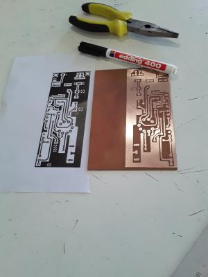

Hola chicos! Bueno, arranque con el fender también! Ya que hacia la del mesa tambien hice esta asi cuando termine con uno sigo con el otro!
Tonyguitar
El fender cuando lo monte la primera vez no iva.
Era, que no estaban conectadas las masa de 7806 con el resto del circuito
Alejandro Bakich
por el 17/12/2019
#370 yo ya le modifique los filamentos y le puse los divisore co las resistencias de 1k! Igual voy a ir muy de a poco porque mis 'conocimientos' son muy escasos jeje
