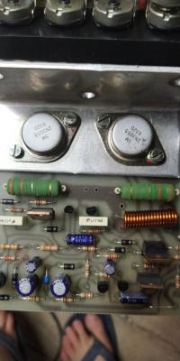

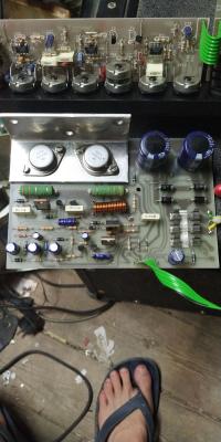

He desmontado un amplificador a transistores y me gustaria saber si podría poner a este previo la estapa de potencia, os adjunto fotos
dazz
por el 28/07/2019
#349 Sin saber qué ampli es, difícil que nadie te pueda ayudar mucho supongo.
Si tiene loop de efectos, puedes seguir la conexión del return para saber dónde conectar la salida del previo, pero imagino que tendrás que atenuar la señal para no saturar la etapa, porque la amplitud de señal de la salida del previo será bastante bruta
Arias Electronix
por el 28/07/2019
Es un Torque 100tr o algo así, es que sino tengo un aparato de esos como el que hizo un vídeo Tony que smplifica a 100W

dazz
por el 28/07/2019
#351 El tema es que necesitarás, además de la etapa de potencia de ese ampli, su fuente de alimentación para darle chicha. No tengo ni idea de qué ampli es ni de si habrá esquemas disponibles.
Yo creo que será más fácil meterle una etapa de esas clase D con una fuente de 24V que salen por 5 o 6€ en ebay.

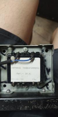

Arias Electronix
por el 28/07/2019
Este es el transformador de anpli viejo, se puede reutilizar para el previo?
dazz
por el 29/07/2019
#355 Quizás el de 13V para los filamentos, no estoy seguro de si será demasiado voltaje, pero el otro secundario saca 31V / -31V y no te vale para un previo a válvulas. Está diseñado para un previo con operacionales como ese, que usan fuentes simétricas.
