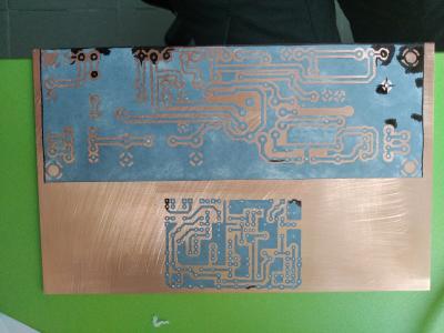

Si no entiendo mal tu última frase, si quedan restos no pasa nada respecto a la aplicación del acido, ¿no?
Es que tengo miedo de que al intentar quitarlo me lleve la tinta... :S
Los agujeros entiendo que dan mas igual al ir luego taladrados, ¿verdad?
En cuanto a lo que comentas de las placas pro, lo sé, pero bueno, quiero ver si soy capaz de hacérmelo de 0 :)
Paso foto de como está ahora mismo.
classic50s
por el 14/04/2021
Yo también soy partidario de hacerlo uno mismo. Da más satisfacción.
La parte que va a ir taladrada obviamente no cuenta.
Y sí, es mejor dejar papel de más que tóner de menos
sdiazmun
por el 14/04/2021
#507
Al final le he dado un poco con un estropajo de estos verdes y se ha quitado prácticamente todo sin problema (el miedo de la primera vez jeje).
Le daré un buen repaso con rotulador y listo!
A ver que tal se da el tema del acido. Mañana os cuento jeje
Gracias!!!!
classic50s
por el 14/04/2021
Seguro que bien.
Simplemente no lo tengas demasiado tiempo y se coma todo.
Vete controlando, y cuando esté limpio la parte que tiene que eliminar, sacas y enjuagas.
Tiene buena pinta

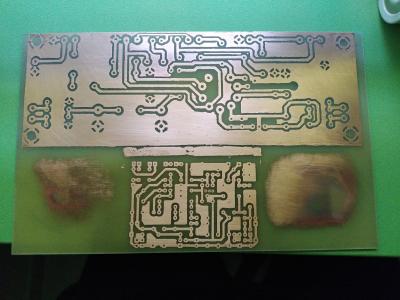

Por cierto, una duda que me ha surgido después de haber visto unas fotos de la placa de un compañero en el hilo del JCM800, ¿hasta qué punto es recomendable/necesario estañar la placa?
classic50s
por el 15/04/2021
Sí las pistas tienen continuidad, completamente innecesario.
Por cierto, pintaza tiene!
sdiazmun
por el 15/04/2021
pues entonces pa'lante porque no veo nada raro...
Graciassss
classic50s
por el 15/04/2021
Coge el polímetro y comprueba que todas las pistas tienen continuidad, y también que no haya contactos entre pistas que no debieran tenerla (por no haber actuado el ácido completamente.
Si encuentras algún error subsánalo antes de empezar a soldar componentes.
Comprueba el plano de masa también.
Sí falta continuidad soluciónalo con un poco de estaño.
Sí hay dos pistas cortocircuitadas que no debieran mete cutter para cortar y separar
Vas bien
Tonyguitar
por el 15/04/2021
sdiazmun escribió:
Pues todo perfecto! Pa ser la primera, me doy con un canto en los dientes jejeje
esta muy bien, ya quisiera yo que me salieran asi de bien siempre jejejejeje.
Estañar la pcb es para proteger las pistas contra corrosion, una vez terminado el montaje tambien puedes coger y echar alguna laca protectora tipo barniz.
Mira lo que dice el compa, la continuidad de las pistas y que no haya pistas en corto que se hayan juntado, es importante por que a veces se ve todo bien y hay pistas abiertas que aparentemente estan bien o pistas en corto y no te das cuenta por que se te han juntado.
Estañar una pcb no es mala cosa, te llevara un rato pero te da muy buena garantia de que te va a funcionar bien, es un dolor de cabeza una averia por una pista cortada y no saber que es eso.
Utiliza un soldador punta fina y estañalo cuando este terminada mejor, no eches tampoco una burrada de estaño, ve esparciendolo por la pista de forma limpia y con cuidado.
classic50s
por el 15/04/2021
Bien Tony, maestro.
No sabía eso que comentas sobre proteger contra la corrosión.
Yo en la mía no lo hice. Espero no tener problemas en el futuro.
