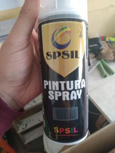

Viendo el comentario de ToniDiaz entiendo que este spray que pongo yo como que no vale jajaja
toni diaz
por el 15/04/2021
#519 ni idea, lo mismo si, pero no sé cómo reacciona la pintura del chino a altas temperaturas ni su toxicidad
sdiazmun
por el 15/04/2021
por eso por eso, que ni de coña... obviamente cada cosa requiere su producto. yo este lo he usado para darle una capa a los pedales y poco mas
