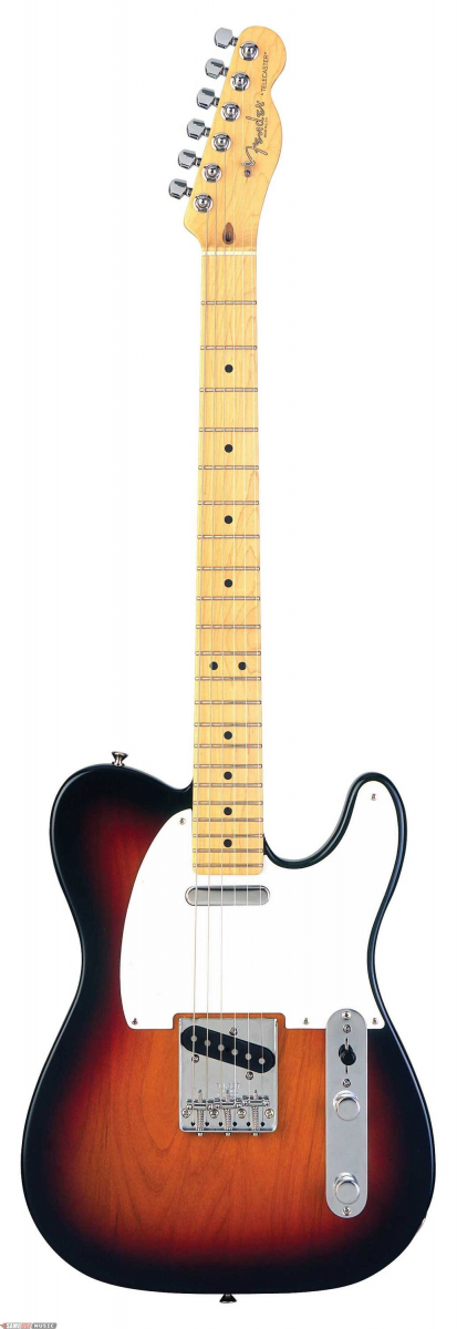

Hola estimados foristas.
Adjunto las fotos de una Fender Telecaster supuestamente made in USA, me la intentan vender pero solo me pasaron estas fotos, estan por pasarme fotos del clavijero y serial, me parece raro que las cuerdas pasen a traves del puente.
Espero sus opiniones y agradezco su ayuda, ya que soy nuevo en el mundo de la guitarras electricas.
Un abrazo.

Ese puente no me mola naaaaaaaaaaaaaaaaaaaaaaaaaaada
Donde te la intentan vender?

el puente, como apunta gonb, es bastante sospechoso para una guitarra made in usa. Pero como ya he dicho, no soy un entendido ni pretendo serlo.
utilizaré algo de lógica
una persona que te está vendiendo un producto made in usa y que te lo indica como tal (detalle de supuesta "garantia de calidad") la primera foto que te cuelga se preocupa que se vea dicho detalle.
En ese sentido colgaría foto de Pala con logo, número serie y si puede hasta la factura de compra.
Ahora habrá que ver si las fotos que te envie posteriores corresponden a la misma guitarra.
Por otro lado, también sería interesante si quieres tener detalle que pusieras el precio de venta. Seguro que alguien te dirá si la compra vale la pena independientemente del detalle citado.
Lo ideal sería poder contactar con la persona y acudir juntos a un profesional que la revise. ya se que eso, a veces, por distancia es imposible.
Lo que si es facil es que ante la duda evites la compra pues me consta que hay mucho material en la red
Saludos y suerte.

puente sospechoso.
Yo te diria qno compres

En mercadolibre, soy de venezuela, en cuanto al precio me esta aceptando una Washburn x24 con floyd rose + 2000Bs. (aproximado de 250US$) viene siendo un total de 470US$ aprox. la Washburn la compre pero luego me arrepenti mas que todo por el sistema de floyd, no me gusta para el estilo que intento tocar.
Basicamente lo que quiero saber es, primero si es posible que una Telecaster venga con este tipo de puente, el dice que es una Highway one. Y segundo si merece la pena el cambio de mi washburn por esta guitarra usada.
Muchas gracias por su pronta respuesta y atención.
Un abrazo.

Hombre, pues ya te digo yo que si dice que es la Higway One, es mas falsa que un billete de 12 euros.
La Highway One es body-through o como ostias se diga, vamos que las cuerdas pasan a traves del cuerpo. Aqui te de dejo una foto en alta resolucion para que lo veas. Fijate que la que te venden lleva los agujeros para que pasen las cuerdas, peeeero... ais amigo, que no llevan los agujeros!!! ¿A lo mejor es que se los han quitado por que molestaban? Juas juas juas!!
Edito: Date cuenta que el golpeador original lleva dos tornillos menos. (5 en lugar de 7) ¿Se los habra añadido el porque le gusta ponerle mas tornillitos?
Edito otra vez: ¿Por que en el puente de la original pone bien claro "FENDER" y en el otro no? Igual se lo han quitao porque no les gustaba la marca original, juas juas juas...
Te la intentan colar, colega. Todo eso y solo has pasao tres fotos, si pasas mas, le sacaremos mas cosas "sospechosas". Desconfia de los precios baratos, como dice el refrán castellano: "Nadie da duros a cuatro pesetas"
