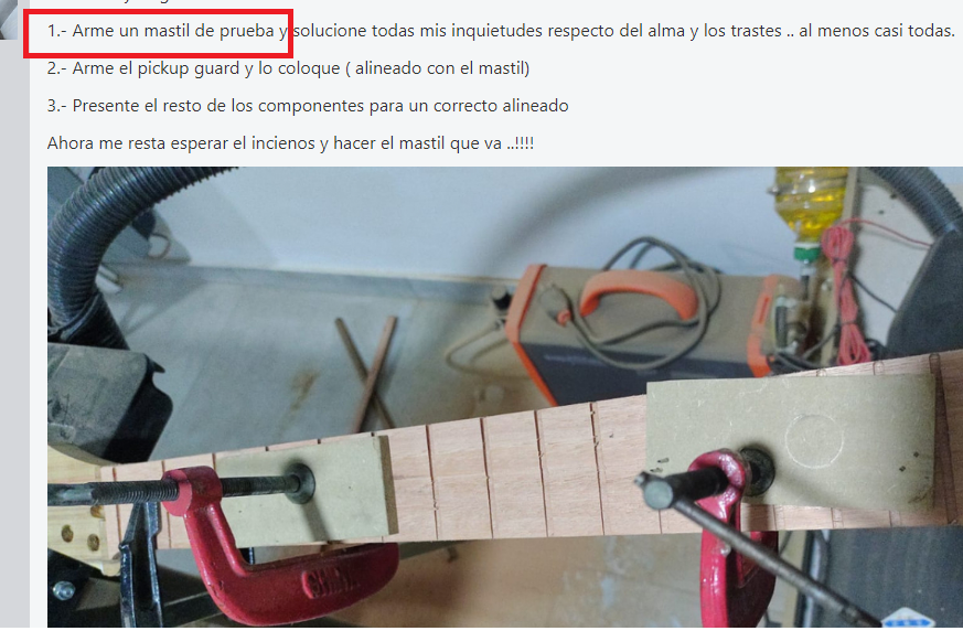

Muy buenas Alejandro!! Yo nunca he construido una guitarra...pero estoy harto de seguir hilos aquí...y la tuya está quedando muy bien....
Solo me surge una duda....¿estas seguro que el ranurado de los trastes está bien? En los otros hilos que he visto de los compañeros, los cortes para insertar el traste, son infinitamente mas finos que los tuyos...parece que hayas hecho un canal donde insertar una pieza metalica del ancho del traste....cuando el traste por debajo, solo tiene una pletina muy fina...

alejandro
por el 07/09/2021
"Thorin" escribió:
Solo me surge una duda....¿estas seguro que el ranurado de los trastes está bien? En los otros hilos que he visto de los compañeros, los cortes para insertar el traste, son infinitamente mas finos que los tuyos...parece que hayas hecho un canal donde insertar una pieza metálica del ancho del traste....cuando el traste por debajo, solo tiene una pletina muy fina...
Hola como estas .. ??

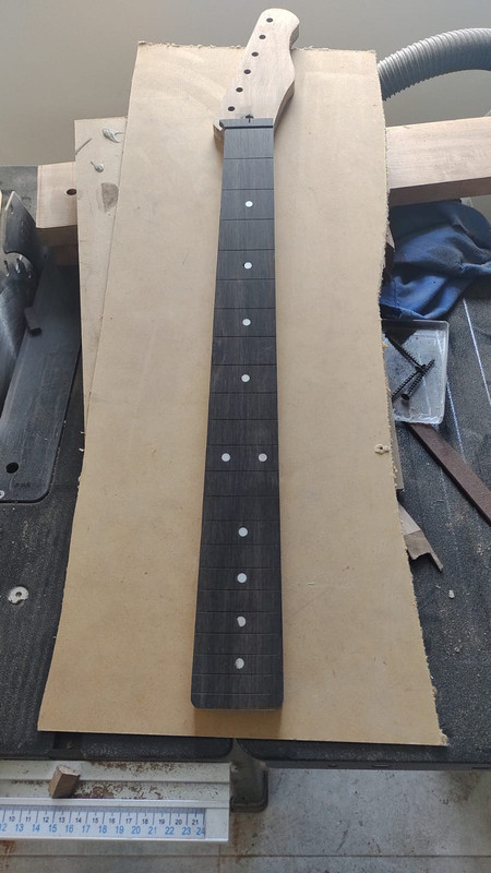

No claro que no esta bien ... ese mástil lo hice con maderas de pruebas .. el ranurado es de 3 mm, los trastes bailarían hasta si los pongo al revés ... Estaba analizando el tema del alma y quería probar algunas cosas, ente otras la precisión en la separación de los surcos que si los hago de 0.5 / 0.6 son tan finitos que no llego ni a una decima de tolerancia en la medición, de esta forma coloco dos rayitos de bicicleta y con un comparador mido hasta con milésimas ... jjejejej,
Para el mástil que corresponde estoy esperando un listón de incienso o grapia ( aun no me decido ) y para la trastera ya tengo preparada una tablita de ébano bien asentada, el único problema que tengo es que la fresa mas chica que tengo es de 0.8 y no me da para gastar los 5.000 pesos que sale una 0.5 mañana voy a probar con un pedacito de traste a ver si con los 0.8 va bien, porque tampoco consigo sierra u hoja de serrucho de esas medidas.

Thorin
por el 07/09/2021
Tienes razón...lo habías dicho...y yo lo había leído... pero cuando vi esas trincheras se me olvidó 🤣🤣
Ya me extrañaba...
Salud!!

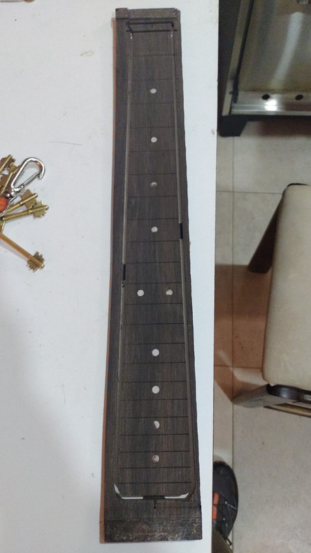

Hola, la verdad que hoy no pensaba hacer nada ... esta muy feito el dia ... pero me quede preocupado por el amigo Thorin, no me gustaría que le de un acv por las trincheras de mi trastera de prueba, así que me puse manos a la obra con el ébano y ya la dejo preparada para mas adelante, (foto 2)

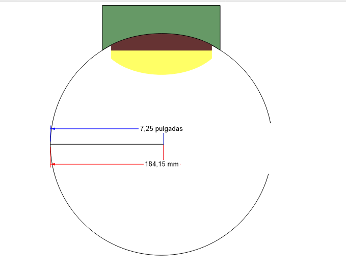

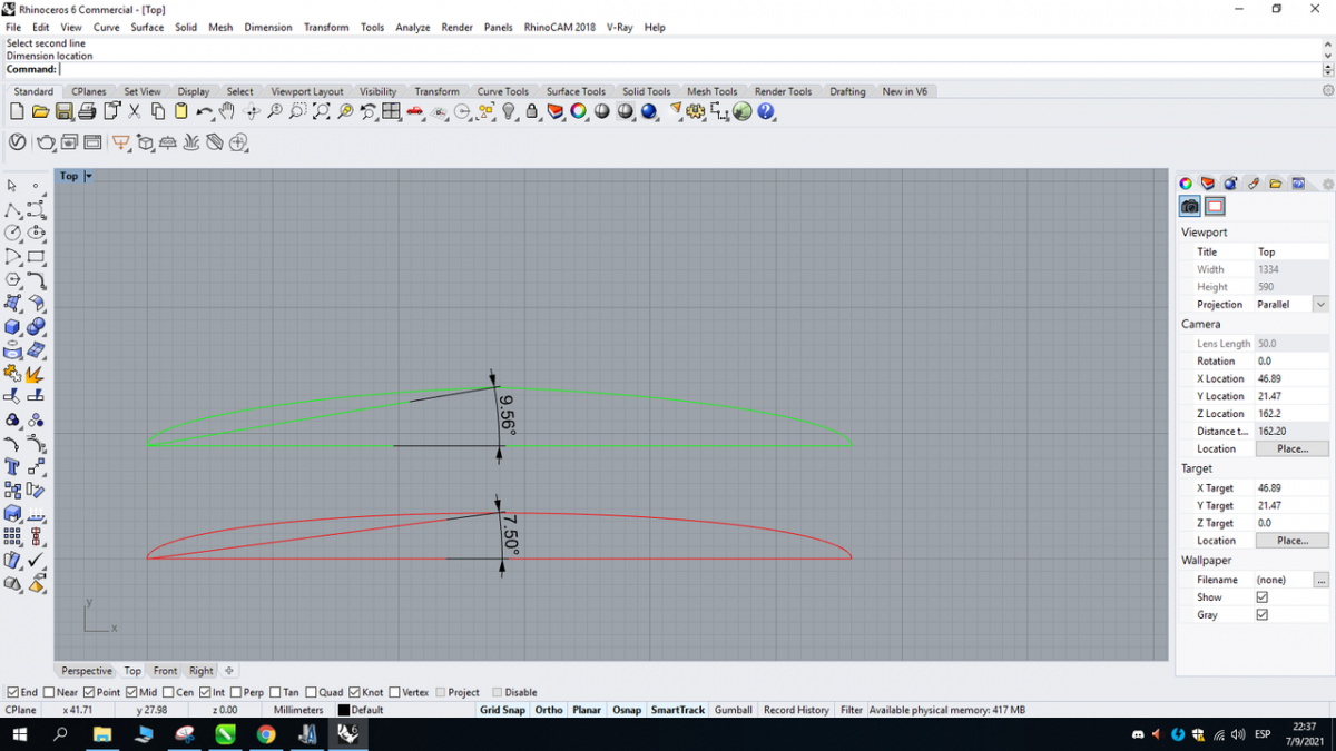

Por otra parte siempre tuve la inquietud de como miden el radio de los "fret board" trastera, todos te dicen " ... podes usar radio de 7.5, 9.5, 12...", y te cuentan las virtudes de cada uno, y TODOS te dicen, lo compre en una casa de luthieria ... menos mal que existen, el dia que cierren se acaban los luthier ... jejeje.
Bueno creo haber logrado entender cual es la mecánica para medir el radio, ya que en realidad lo que te venden es un taco con una tangente o arco tangente, no hay forma alguna de saber si "ese taco" realmente representa un radio de 9, 7 o lo que sea. Creo que la forma de efectuar el calculo es con un arcotangente ( pedacito de circulo) y describiendo una diagonal al centro. (foto 1), si estoy equivocado me dicen y porfa me explican como se mide porque ni en pedo pago $ 2000 por un taco de borrador calado.

Hola ... hoy escribo para AUTOCORREGIRME. Y de paso contarles de "donde viene el bendito radio", busque por todos lados, finalmente me lo explico un luthier.
El radio es "porción de circulo" ( no digo nada nuevo ya lo se ) pero la duda siempre fue ( mia en todo caso ) de que circulo. ???
Pues bien, hace referencia al tamaño en pulgadas "del radio" al que hacemos referencia, asi pues.
Radio de 7.25 hace referencia a un circulo de 7.25 pulgadas, que traducido en centimetros es 184.15 cms.
Radio de 9.5 hace referencia a un cirulo de 9.5 pulgadas, que traducido en centimetros es 241.3 cms
Que porcion de circulo ??? pues ... mas alla de ser indistinto, por prolijidad y comodidad, seria la porcion que se correspodne al ancho del diapason.
Los comerciales que se venden son todos del mismo ancho, al menos los que yo estuve mirando, y si de repente quisiera hacer un traste mas ancho ( por el motivo que fuera ) no me servirian o tendria que hacer doble trabajo "radiando" del total del cuerpo de la trastera.
Asi mis amigos, con esta simple explicación pueden fabricarse el taco de lija de los grados que se les den la gana y no pagarían 2000 pesos por un borrador sin fieltro.
Un saludo les dejo una imagen.
EDITO: En atencion a la correccion del Toni Diaz, pongo el dibujo como corresponde. Saludos.
y un enlace que encontré después que me lo explicaron .. .
https://www.guitarristas.info/reportajes/radio-diapason-guitarra/7808
toni diaz
por el 10/09/2021
Solo una pequeña corrección, en el dibujo has puesto el diámetro, el radio es la mitad de este
alejandro
por el 10/09/2021
Si claro. Excelente corrección. Mañana actualizo el dibujo.

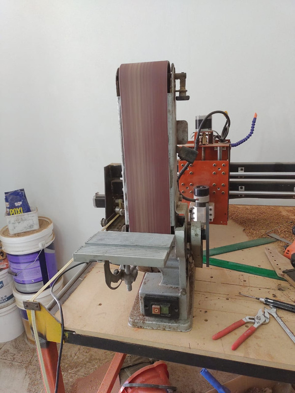

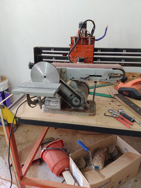

Avanzamos un poquito mas ... Primero un poco de trabajo en el taller, mantenimiento y puesta a punto de mi vieja lijadora de banco ... le hacia falta.
Despues el mastil encolado, con su alma y alguna mano leve de lija. Por suerte trabaje en el CNC con un sobre espesor de seguridad de 0.15 ... digo por suerte ya que no deje cagada por hacer con este mastil, por suerte las fui sorteando una por una y DE PEDO quedo como corresponde.
NOTA: El cnc es MUY UTIL, pero como toda maquina compleja requiere concentración, no se puede estar maquinando y atendiendo el teléfono o boludeando con la computadora, y eso fue exactamente lo que hice y casi me cuesta un dinerito en maderas y tiempo. Por suerte pude sortear todo de modo elegante.

Problema 5: cuatro trastes se me desalinearon, los ultimos, ahora estoy viendo como corregir eso, creo que con el mismo cuerpo del traste lo corrijo pero tengo que terminar el radio, terminar los caladitos y verlo bien.

Una consulta... Me compré una radiar Bosch con regulación de velocidad con la intención de usarla como motor para una posible lijadora de husillo y aplanadora como la que te has hecho. ¿Podrías decirme que tal te fue el lijado con la aplanadora? Me interesa mucho, pues para lijar, aplanar o regruesar caras me interesa mucho.
Gracias!
