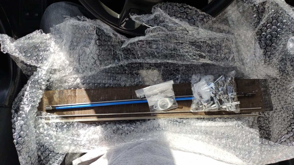

Bueno se acabo la joda ...!!!
Me llegaron todos los materiales para el mastil (foto 1).. y tengo unas dudas.

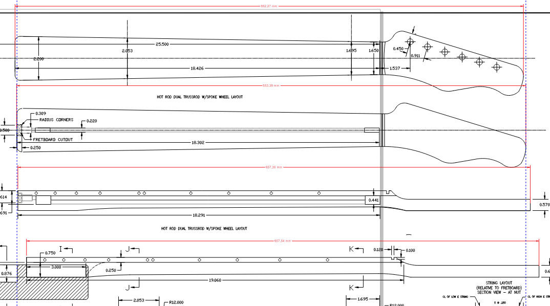

En la foto dos, recorte de los planos que estoy siguiendo, tengo dos vistas de frente y dos de perfil, las cuatro con medidas diferenets y ninguna de las vistas de frente me coincide en el largo con alguna de perfil ???
Entonces la pregunta ... como cuernos se lee el plano ???
La segunda duda seria respecto del alma.
Esta claro que debo hacer una canaleta de 6 mm ( el espesor de mi alma ) con fresa cabeza redonda ( para que repose el tornillo) y no toda en su longitud, sino que en la punta debo dejar un "sobrante" para que entre en un orificio que debo hacer por el centro del mastil ( mastil, diapazon, mango, et ...) la pregunta es ...
Como cuernos hago ese agujero ???

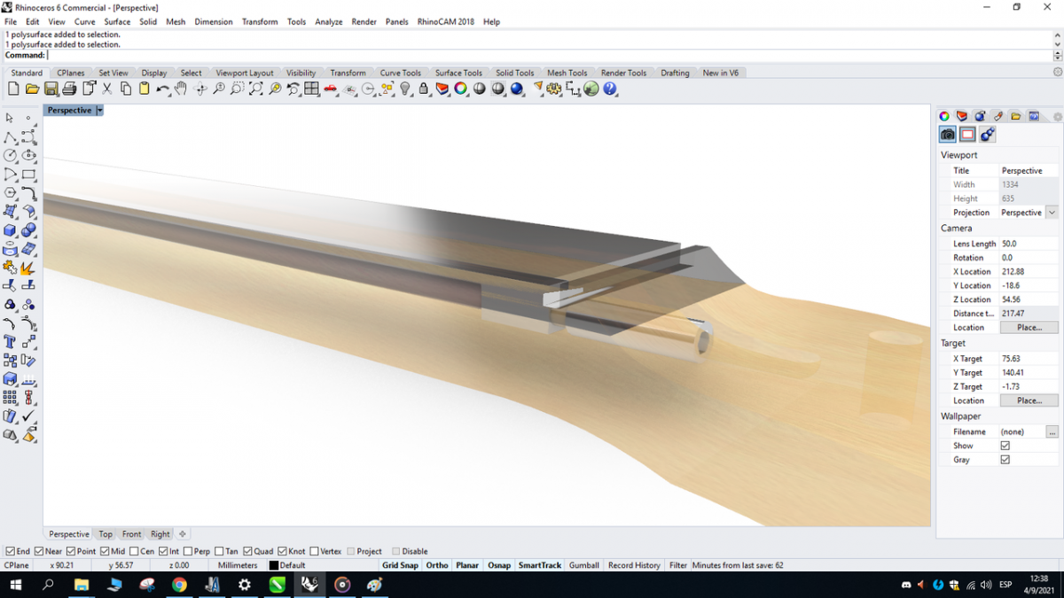

Bueno ... me auto contesto y de paso queda para algun otro audaz que quiera hacer su propia guitarra. Ayer debo haber mirado unos 50 videos diferentes de montaje, armado, fabricacion, desmontaje, reparacion ... etc ... del alma de la guitarra (de todas las variedades) y ya lo tengo mas claro,
El alma y su agujero:
Era mucho mas sencillo de lo que yo pensaba, en realidad el agujero en la punta del clavijero no es tal, sino que es tambien una canaleta, que al estar recubierta por el diapasón, trastera o el "fret" simula ser un orificio, y al tener el rebaje del clavijero da el efecto de ser un ingreso por perforacion, pero no deja de ser una canaleta. El unico misterio es una diferencia espesores y alturas para que se "trabe" el alma en el mastil lo que se puede solucionar facilmente con un reten en la punta, cuando llegue a esa parte hago un videito de "mi solucion" para este tema.
El plano y sus medidas:
Bueno, es tan simple como que el plano no ofrece medidas de trastes o largos del diapasón exactas, lo mismo con el alma, ( ya que hay quichicientos modelos diferentes) da la distancia entre trastes, la ecuacion matematica para el calculo, y las lineas de la silueta del mastil de frente y perfil, en dos modelos.

Asi entiendo debe ir el encastre y ajuste del alma

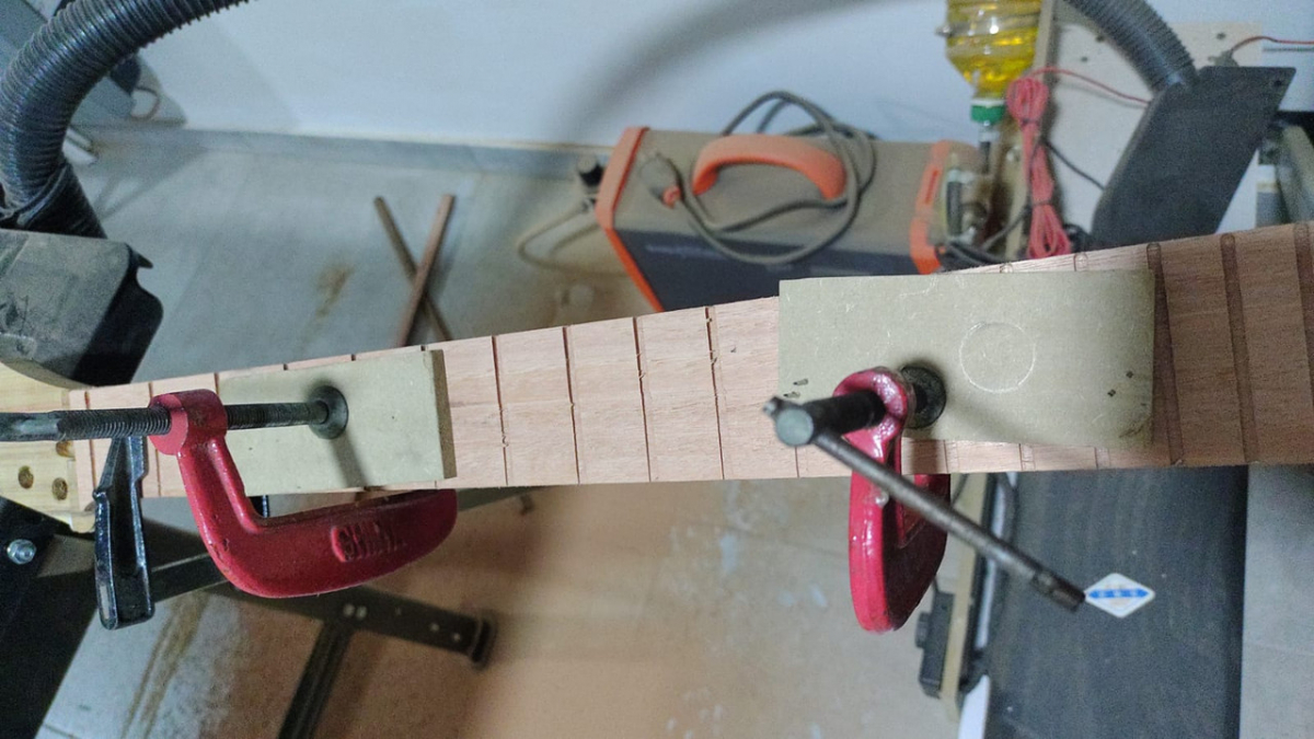

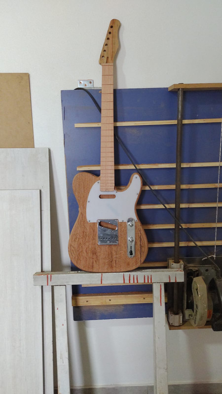

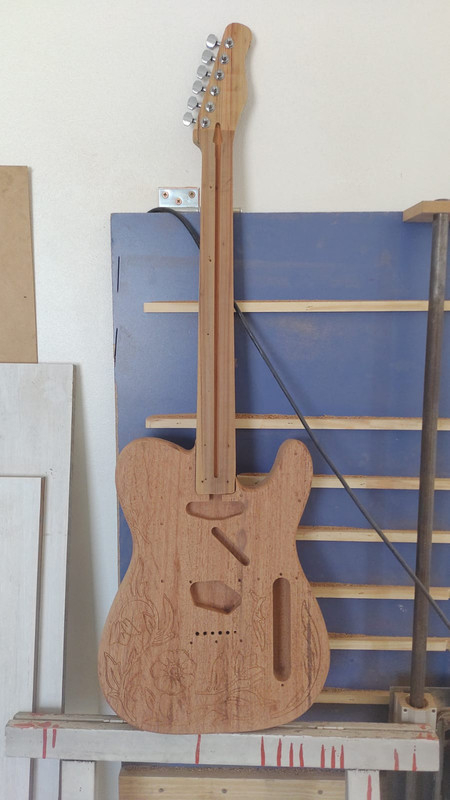

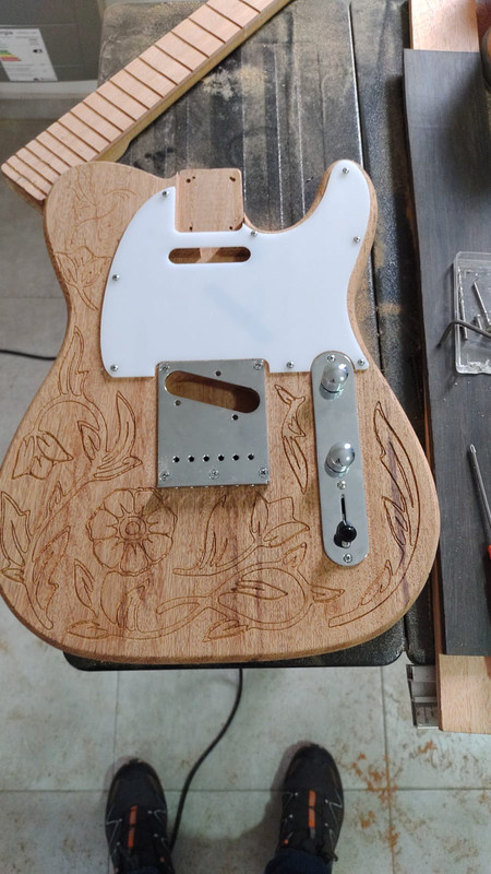

Buenas ... yo sigo avanzando.
1.- Arme un mastil de prueba y solucione todas mis inquietudes respecto del alma y los trastes .. al menos casi todas.
2.- Arme el pickup guard y lo coloque ( alineado con el mastil)
3.- Presente el resto de los componentes para un correcto alineado
Ahora me resta esperar el incienos y hacer el mastil que va ..!!!!

Muy buen curro, te está quedando de vicio
Cómo mola el rhinoceros, lo usé por años, para joyería. A palo seco, sin plugins hiper caros. Luego mandaba prototipar la pieza en cera, eran carísimas las fresadoras cnc de cuatro ejes tan precisas . Y las impresoras ya no te cuento, y si se estropeaban, de entrada las tenías que mandar en un palet a China a que la vieran. Ahora tengo una impresora 3D pequeña de resina casi tan precisa como esas de entonces y por cuatro duros, aunque ya no trabajo en el sector. Este tema avanza a una velocidad de vértigo
¿El CNC es tuyo? Mataría por uno así de grande ¿Como por cuánto podría salir, aproximadamente? Cuando veo maquinitas así me entra más GAS que por instrumentos...
Perdón por el off-topic, no me he podido resistir
