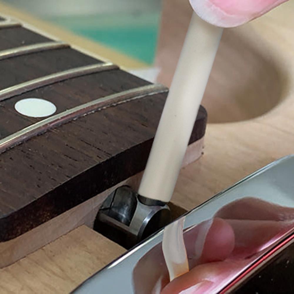

#48 Ya, pero un compañero en otro post me dijo que había un herramienta (creo que me dijo de la marca Hosco) para ajustar el alma sin quitar el mástil.
Wurli
por el 11/12/2024 7 anuncios en Mercasonic
#50 si pero me temo que vas a tener que hacer obras en la guitarra para que quepa la cabeza de la herramienta
tonocaster
por el 11/12/2024
#51 Ostia no lo pillo, que hay que hacerle?

Mira cómo es un cuerpo de Stratocaster vintage. Esa herramienta te vale para una telecaster como la que ha puesto Wurli que además del canal, lleva la pastilla atornillada al cuerpo y puedes sacar el golpeador suelto sin siquiera quitar las cuerdas.
Para una strato,o consigues meter un destornillador fino y hacer que gire o tienes que aflojar el mástil cuando no sacarlo del todo junto con el golpeador.

#52   Creo que un hueco en el golpeador para poder usar la herramienta de la foto.

Claro el paso de la herramienta para meterla y no se si ahi es buenos debilitar esa zona...

Desmontar el mástil, o saltarás la laca además de hacer un destrozo.

A ver, en esa guitarra no hay herramienta que entre, ni con golpeador ni sin él, se desmonta el mástil jopé que no es nada complicado, hay mil videos de como hacerlo o un luthier.
Flojo de pantalon
Además esa alma va solo en una dirección, con apretar el tornillo hasta donde puedas el alma queda en el sitio correcto, es decir, apretar hasta donde se pueda con una fuerza normal hasta ver que no gira más, sin retorcer el tornillo, después para atornillar el mástil aprieta haciendo fuerza sobre el destornillador con los dedos, no con la palma de la mano ya que es madera y se pasa de rosca con facilidad.
