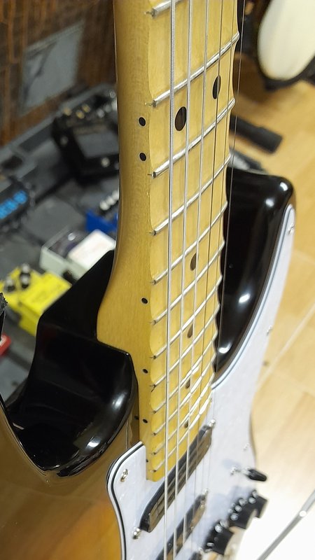

Los trastes vintage tampoco son para mí. Aquí la solución adoptada.
Por cierto, es un radio 7,25".
tonocaster
por el 10/12/2024
#31 Escalopar el mástil? No es mejor cambiar los trastes?
