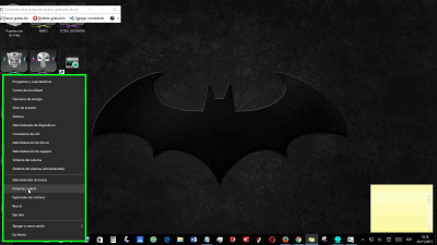

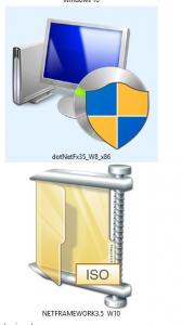

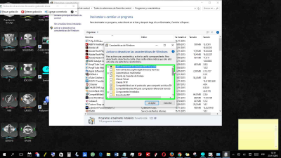

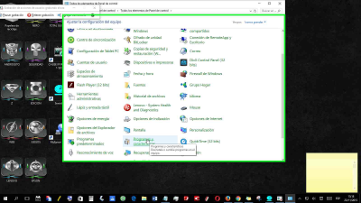

Que tal una pregunta para los que saben, últimamente windows realizo una gran actualización de 2 GB de tamaño en noviembre de este año para windows 10, lo incomodo es que actualizaron el net framework 3.5 que venia hasta windows 8.1 por el 4, con esta actualización deja de ser instalable el programa FUSE, ya no se puede usar a menos que se active el net framework 3.5, ahora bien de la forma descrita en las imágenes ya lo intente e incluso me baje un instalador automático que ofrecía saltarse unos pasos pero nada funciona lo ultimo que me queda por probar es desinstalar todo para instalar el FUSE pero el tiempo de inversión en instalación del sistema operativo, más actualizaciones, más programas es demasiado.
Estos son los pasos y los programas que utilice, alguien que aporte otra idea?
