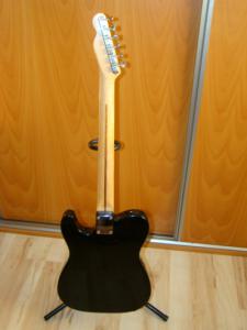

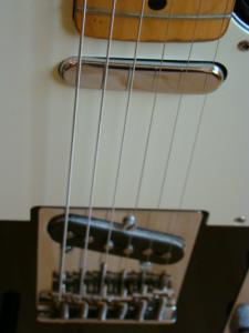

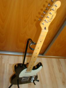

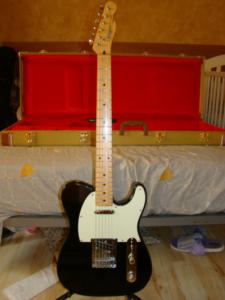

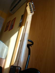

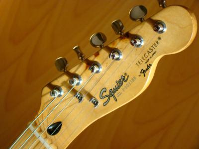

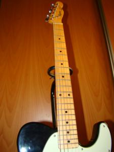

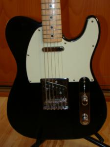

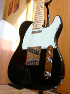

Hola a todos¡¡
Pues al fin tengo terminada y "restaurada" mi Squier Telecaster Made In Japan y puedo poneros unas fotillos para que veais como ha quedado... :D
Como os comente hace unas semanas,se trata de una Squier Telecaster del 93 hecha en la factoria de Fujigen Gakki.
La compre de segunda mano y bastante perjudicada (herrajes oxidados,pastillas y electronica oxidadase inservibles...etc...).Me la vendian por 90 euros y cuando vi que era una "Made In Japan" me decidi a comprarla.Me parecio que era un buen precio y que restaurandola y sustituyendole algunos componentes se quedaria bastante decente.
Me ha llevado algo de trabajo pero creo que ha merecido la pena y me he divertido bastante haciendolo,la verdad sea dicha:
-Nivelado y pulido de trastes
-Instalacion de cejuela de hueso
-Instalacion de toda la electronica (potenciometros CTS,Jack y selector de pastillas Switchcraft,condensadores "Orange Drop" de .022 y "treble bleed")
-Pastillas GFS compradas de segunda mano a un forero:
Esta para el puente ( http://www.guitarfetish.com/63-Tele-Overwound-Wound-Professional-Series-Bridge-Pickup-78K_p_2090.html ) y esta para el mastil ( http://www.guitarfetish.com/52-Tele-Vintage-Wound-Professional-Series-Neck-Pickup-66K_p_2085.html )
-Puente de segunda mano perteneciente a una "Fender Made In Mexico" (tambien comprado a un forero)
-Clavijas Tipo Kluson Vintage que tenia por casa sin utilizar.
La verdad es que he quedado muy contento con el resultado.El mastil es una pasada de comodo (y bonito...).Suena a como tiene que sonar...muy Telecaster...
Tal y como me comento "Danisauc",el cuerpo parece ser que pertenece a la epoca en la que se fabricaban en MDF...pero aunque os parezca raro,la verdad es que la guitarra suena muy bien y desenchufada tiene una resonancia bastante aceptable :no_lo_se:
De todas formas,tengo pensamiento de ponerle un cuerpo de madera "de verdad" tarde o temprano...Pienso que ese mastil tan comodo y esa electronica se lo merecen :ok: .
Si os enterais o sabeis de alguien que tenga algun cuerpo de telecaster que no utilice y le interese venderlo a buen precio me mandais un privado y hablamos (algun cuerpo de Squier Standard,Classic Vibe u otros estaria bien...)
Os dejo unas fotos y ya me decis que os parece.
Un abrazo¡¡ :saludo:
danisauc
por el 04/07/2013
Preciosa!.Enhorabuena!. Oye, y el puente mexicano se ha llevado bien con los agujeros japos????. A ver si nos regalas una prueba de sonido! Saludos y a disfrutarla!!
