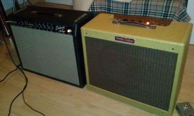

Por comparar los tres tipos de sonido básicos de Fender:
*Tweed Deluxe 57, estos amplis son muy básicos, sin un tone stack sacado en el previo, así que dan un sonido limpio muy bueno, pero distinto del Blackface, eso si el saturado se come con patatas a un Blackface.
*Blackface, un limpio acampanado muy especial, al insertar un tone stack en el previo Leo Fender no hizo un ampli mas versátil, que supongo que era lo que buscaba, cambio el sonido, resultando algo completamente distinto. Unos limpios espectaculares, para mucha gente, también para mi que he podido comparar mi Tweed Deluxe con un Deluxe del 65, sin embargo saturando en mi opinión no le llega al Tweed.
Para mi estos dos son complementarios, lo ideal sería tener uno de cada.
*Hot Rod, Blues Deluxe, el limpio se da un aire a los blackface, yo diría que es mas bonito sobre todo con la reverb que el limpio del tweed, pero el saturado igualmente no le alcanza al Tweed Deluxe 57.
Mi Tweed Deluxe 57 y el Deluxe 65 de mi amigo fmk, es un modelo muy raro restaurado por él, anterior al Deluxe Reverb pero sin reverb y non logo.
