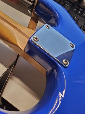

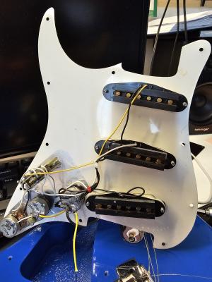

He comprado una Fender con mástil americano y cuerpo montado en Japón. El cuerpo esta repintado, el vendedor no me supo dar demasiadas explicaciones y creo que es el modelo es una American vintage Reissue stratocaster modelo 57´ de 1980 fabricada entre Fullerton y montada y repintada en Japón, supongo que fujigen??.
Os paso unas fotos a ver si entre todos podemos dar con las características.

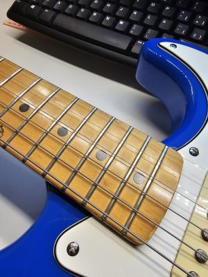

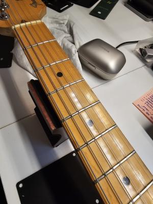

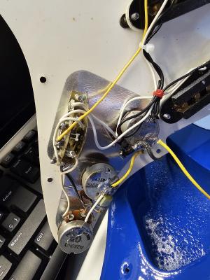

El mástil esta clarisimo que es American de una pieza de arce hecho en Fullerton, pero es de una época que se llevaron a montar a Japón y no se mucho mas, 21 trastes, selector de 3 posiciones, golpeador es ese de 3 capas y las pastillas si parecen las originales american vintage. El cuerpo creo que es aliso (no estoy seguro). Por los muelles parece ser de esa época ya que esa parte esta oxidada. El puente parece moderno.... no tengo ni idea de donde lo han sacado, no lo había visto nunca. La placa de 4 tornillos, parece moderna? seria tan brillante??
Hay 4 características especiales que pueden dar pistas

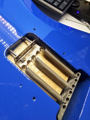

1/ detrás de los muelles hay un bloque que yo no había visto nunca en una strato

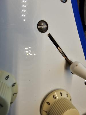

2/ los tornillos del selector son de raya no phillips

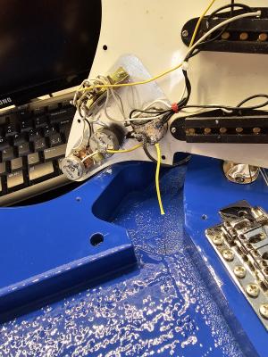

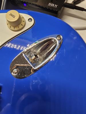

3/ donde se conecta el jack sobresale la rosca 1/2 centímetro

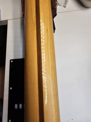

4/ el alma esta por donde el golpeador
Lo demás lo dejo para ver si podeis ayudarme
Si hiciera falta la abro
Ah¡, lo mejor suena a dioses del olimpo

Hola, no se si es un hilo de broma espero que si, pero te voy a dar una respuesta sería por si acaso
Absolutamente todo en esa guitarra es falsa, desde el puente hasta las clavijas pasando por el logo y los contornos
Que te ha hecho pensar que se trataba de una guitarra original y más aún una Fullerton?
Lo dicho, disculpa si no he captado el tono humorístico del hilo pero ...

#4 puede ser una de las squier japonesas de la gama más baja, la que venía con las pastillas cerámicas, pero solo el golpeador
No es americana, el mastil lo veo fatal
Imposible que tenga nada que ver con Fullerton
Cuánto has pagado?

El mastil es bueno lo he visto en la tienda y he tenido otra igual con el alma en el golpeador. Eso ya ni se hace, creo. Las pastillas son japan y los potes tambien por que los conozco. El selector tambien es antiguo por que lleva tornillos de raya....

#6
Vale omite los mensajes anteriores que casi me da algo al ver que pensabas que podia ser una fullerton jeje
el alma ahi lo tienen todas las fender con estetica vintage
lo que quiero decir cuando he dicho que es falsa es que no es una fullerton ni tiene nada que ver con estados unidos de esa epoca en las que se hacian las reissues en fullerton
puede ser una squier o fender japonesa de alguna serie posterior a las jv pero en todo caso seria de la gama más baja, lo se porque no lleva los clavijeros vintage y las pastillas son ceramicas en vez de alnico, ademas el puente es de baja calidad
no me cuadra tampoco el pickguard, ni los clavijeros... ni alguna otra cosa pero bueno, quiza sea lo que te comento alguna gama muy baja de alguna squier o fender japo de finales de los 80 o asi
puedes decirnos cuanto te ha cobrado? si te la ha vendido como una fullerton,..esas guitarras cotizan. mucho espero que no sea el caso
en caso de que sea una de esas series quizá un precio razonable serian 350 euros, si te ha cobrado mucho más yo le pediria devolverla
lo importante es que no hayas pagado una cantidad desorbitada por ella porque hay fender japonesas de principios de los 80 que pueden cotizar 2000 euros tranquilamente
si esta la has comprado en torno a los 350-450 euros pues no está mal si te gusta

El mástil dice de usa 1989 y lo demás es strato japan repintado.

a mi el mastil me cuadra mas con que sea japones de la serie G esta que te comento, investiga en google a ver

yo creo que el mastil es japones
mira, creo que la tuya es parecida a esta
