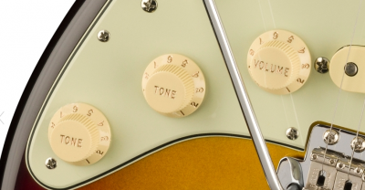

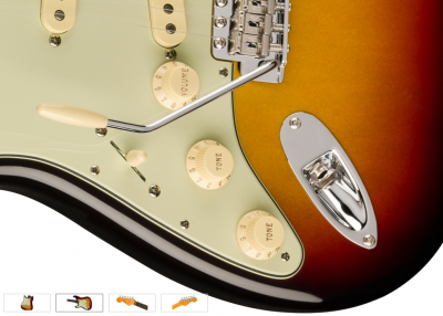

Flojo de pantalon escribió:
Pues yo creo que los potes de un zurdo deben abrir en sentido antihorario, vamos, soy diestro y en todas las guitarras que he tenido los potes abren en el sentido de las agujas del reloj y cierran en el sentido contrario,
Eso es, por eso los potes están bien soldados, al revés que en una diestra. Lo que le han puesto mal son las perillas, tendrían que haber puesto unas de zurdo:
index.php?controller=forum&action=view_attachment&attachment_id=176636
index.php?controller=forum&action=view_attachment&attachment_id=176634
Además, si el pote de volumen abre de golpe probablemente le hayan puesto también uno logarítmico de diestro. Este es el que debería tener para abrir más progresivamente:
