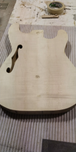

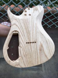

bueno, os resumo el día de hoy con fotos, como se suele decir una imagen vale mas que mil palabras.
Asi estaba el cuerpo después de el encolado
https://i.imgur.com/gPdTIPY.jpg
y así quedó después de lijarlo
https://i.imgur.com/BIxHRMm.jpg
https://i.imgur.com/PJvml7v.jpg

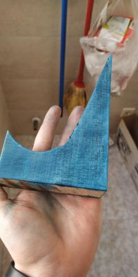

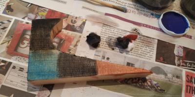

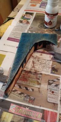

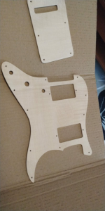

Aprovecho también para hacer un par de preguntitas. Hoy compre tinte blanco al disolvente para un golpeador de arce que compré, pero la verdad es que no estoy del todo satisfecho, mas que tinte parece pintura diluida y resalta pero no mucho la veta.
Mis preguntas son dos, igual este resultado es porque no es al agua el tinte? y por ultimo ,alguien sabe donde puedo conseguir tintes de colores que resalten realmente la veta? porque a la otra guitarra que estoy haciendo le puse una tapa de arce y tengo intención de que la veta se vea como dios manda.

Que es lo que quieres para el golpeador? Dejarlo blanco?...el arce tiene el poro cerrado,no te lo va a figurar como cuándo se le mete negro al fresno, lijar y que las vetas te queden marcadas....dependiendo de que es lo que quieres habrá que utilizar una solución u otra...
Yo personalmente le metía tapa a este bloque (te queda un dibujo de las vetas)....le metería un zebrano...fácil de conseguir y barato y te evitas problemas de astillaje y minimizas el polvo amiantoso y canceroso jaja

Te has planteado usar un tinte oscuro tipo nogalina, que penetre bien, para posteriormente lijarlo (solo se verá más oscura la veta) y acabarlo al natural?
Quizás estoy diciendo una burrada pero he usado técnicas similares en restauración de muebles y daba resultado ya que la penetración en la veta es más acusada.

#42 si, el bloque ese va a ir al natural. El tinte es para la otra guitarra que estoy haciendo y para el golpeador de la misma

El poro del arce es cerrado....para que el arce figure o le metes barniz tintado, y que las vetas por el propio dibujo de las mismas (que están más oscuras) se diferencie...o le metes algún tipo de aceite (tienes aceite de linaza que oscurece, aceite de tung), ....la guitarra de este video (https://www.guitarristas.info/foros/nueva-guitarra-luthier-vengrov-guitars/299721/pagina3) tiene un golpeador de arce incrustado, que está tratado con un aceite a la cera que venden en Madinter y que utiliza el luthier que me hizo la guitarra...yo también lo compré a raid de ver como quedó en la guitarra que me hizo para usarlo con mis cosas. No se por qué han desaparecido las fotos de la primera página de ese post, pero en cuanto pueda pongo alguna foto para que veas como resalta ese aceite las vetas

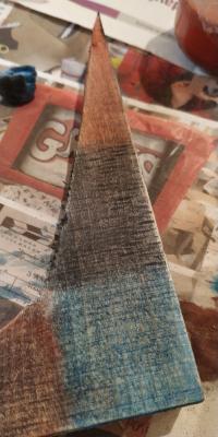

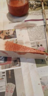

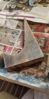

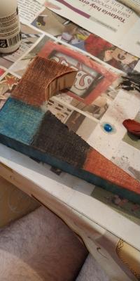

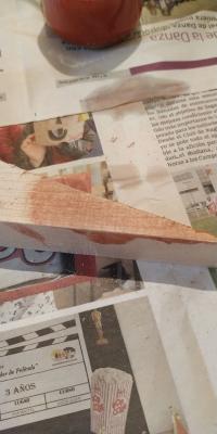

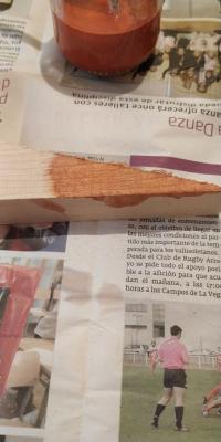

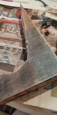

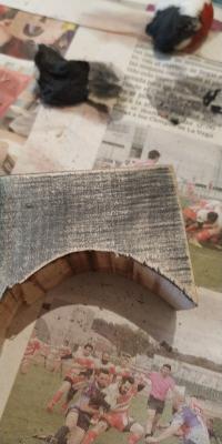

El día de ayer no tuvo mucho misterio, probar efectos con tintes e intentar dejar la junta perfecta para encolar una tapa de fresno en dos piezas.
Esto último fue un fracaso, soy incapaz de dejar los cantos rectos, así que os pido consejo porque no quiero cargarmeala, un saludo.

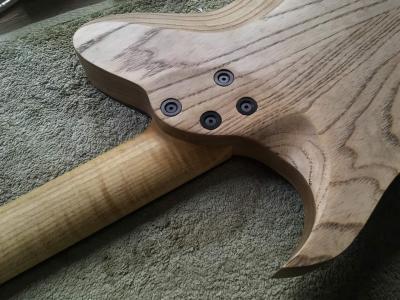

A esos recortes les deberías haber dejado un lijado final como si fuese el cuerpo de la guitarra....
La fotos de mi Vengrov....fresno...primero sin aceite y luego con

#47 si, si lo que hice fue poner una lija y un tablón en escuadra, para que estuviese todo recto, por aún asi
