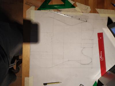

Pues a falta de dinero y a falta de plantillas he hecho mi propio plano del cuerpo. Cómo lo veis, yo noto algo raro pero no sé que es, a ver si me podéis ayudar
Pepito
por el 23/03/2020
quizá un pelín estrecha la boca del mástil ??
