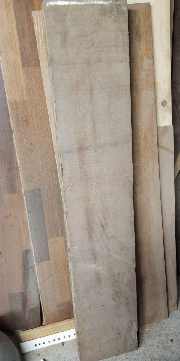

Después de esta breve introducción, empezamos con lo interesante. El tablón/mazacote es este;
https://i.imgur.com/OuLqXbp.jpg
Las medidas aproximadas son 130x26x8 cm, y la intención es hacer el cuerpo y el mástil del mismo tablón.
Lo primero que hice fue medirlo, y intentar organizar para que me diese para sacar un mástil.
Así que lo planteé de la siguiente manera, dado que no daba para un cuerpo de una sola pieza lo haría de dos pieza de 18 cm de ancho. Haciendo así que me sobren unos 8 cm para el mástil.

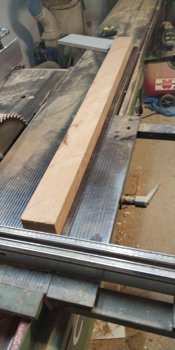

Una vez que la pieza tenia un grosor mas manejable, dividimos la pieza en dos partes una de 18 cm de ancho para hacer el cuerpo, y el sobrante para el mástil. Quedando así el mismo:
https://i.imgur.com/A8Aqwmf.jpg

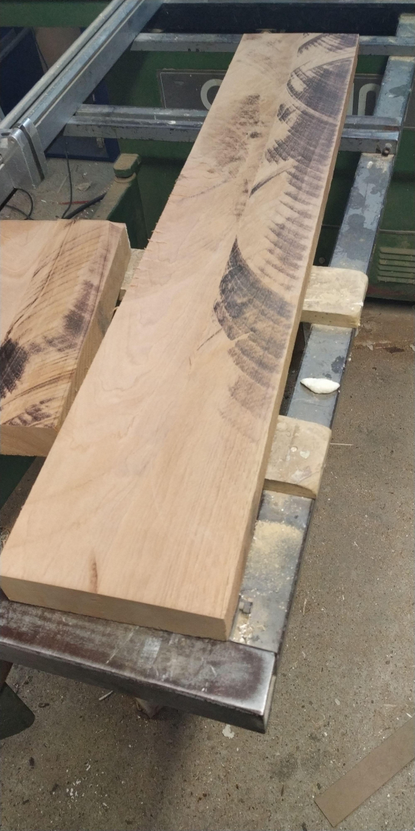

Empezamos con el cuerpo. Tiene medio cm de más, lo que nos da margen suficiente para meterlo en la desgruesadora y que de esa manera queden los lados totalmente lisos y limpios. Después cortamos la tabla a la mitad para tener las dos partes que formaran el cuerpo y así es como se ve, no parece la misma madera
https://i.imgur.com/JA9wZ8Z.jpg

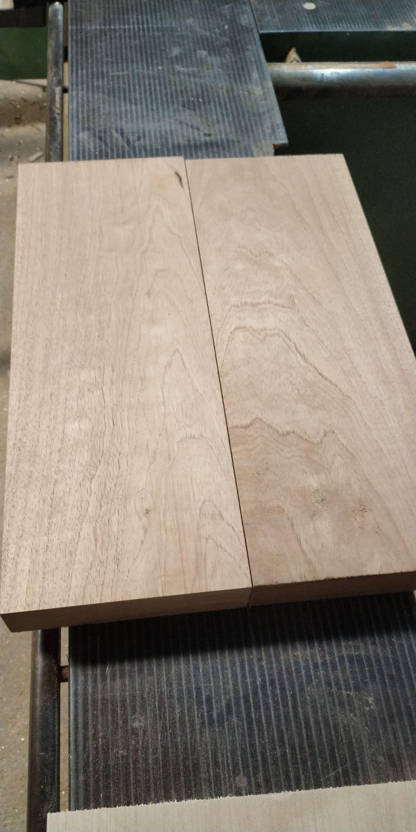

Y ahora elegiremos los lados que encolaremos, que serán estos
https://i.imgur.com/fCUSZwB.jpg

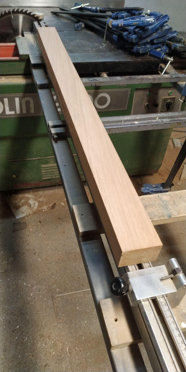

Mismo proceso con el mástil, cortamos con el disco el grueso que le sobraba y después a la desgruesadora para dejarlo perfecto
https://i.imgur.com/h6eoUuk.jpg

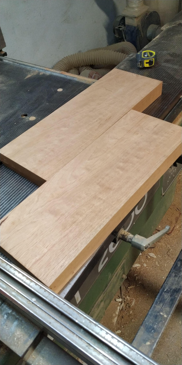

Y al final de la tarde me disponía a dejar encolado el cuerpo para mañana, así que hice primero un simulacro para comprobar que todo encajaba y quedaba liso
https://i.imgur.com/xjW0toG.jpg
Pero por desgracia no teníamos la cola ahí, por lo que se quedo en eso, el simulacro. Mañana por la tarde lo encolaré.
