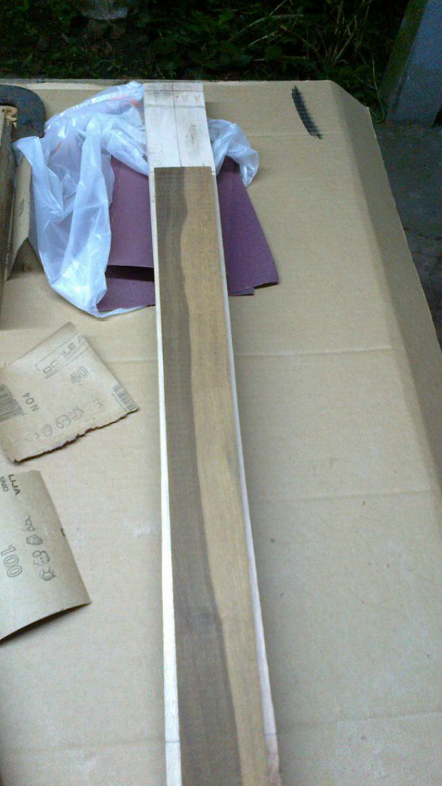

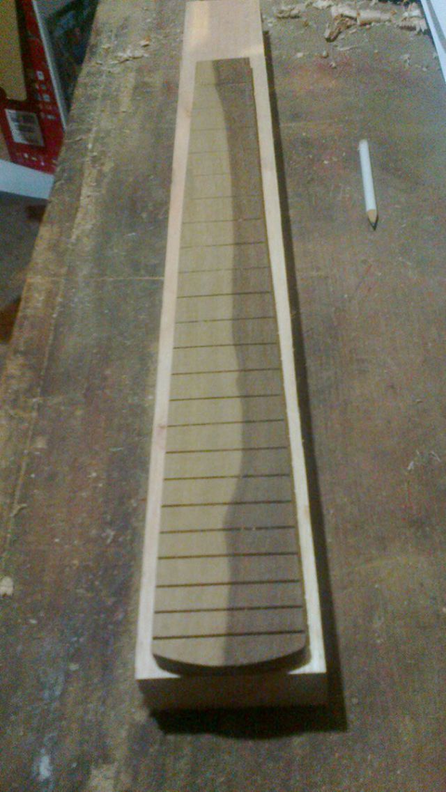

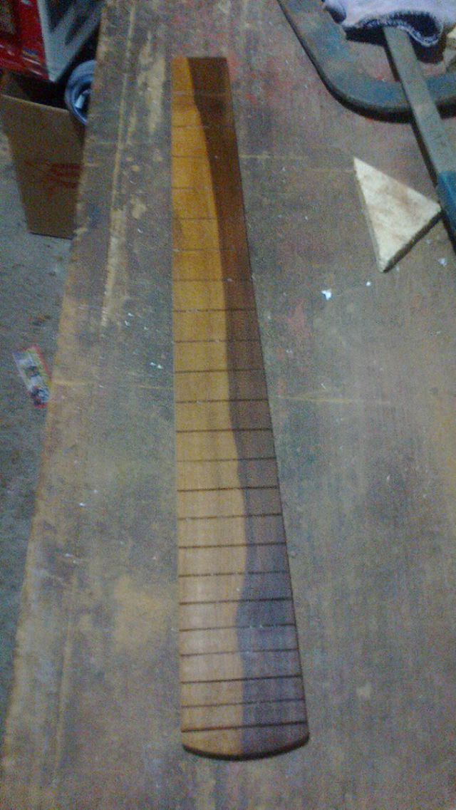

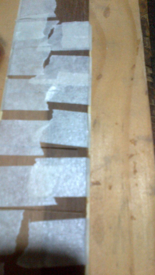

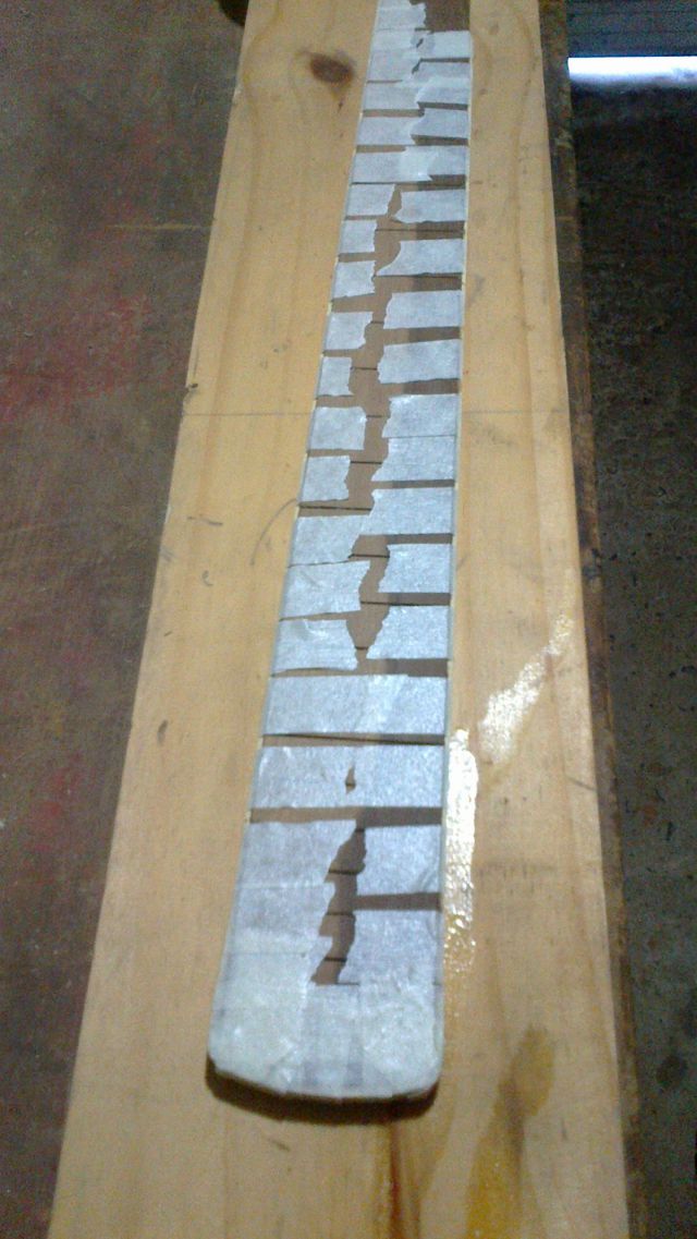

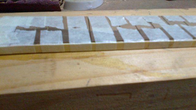

Diapasón de Incienso, de tabla que se usa para pisos, y su proceso:
Presentada la madera en un mástil anterior
Rebajes de la madera a 9 mm
Lijada y bien lisa
Diapasón ranurado y cortado el trapecio, lo limpie con un paño apenas humedecido y... Casi lloro de la emoción!!

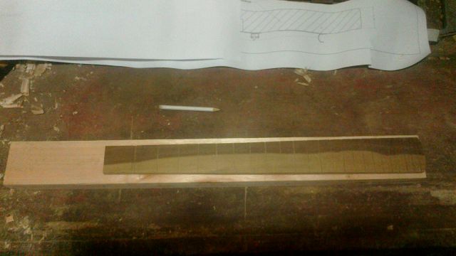

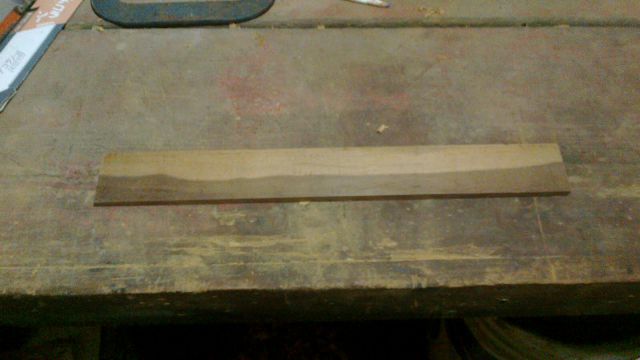

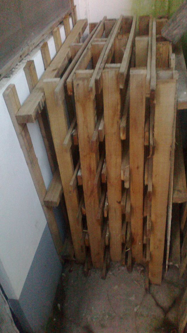

Madera para el mastil (Procedencia Palet de obra, de los que se usan para cargar ladrillos):
La madera resultó ser Eucalyptus Saligna, parece ser bastante dura pero se deja trabajar y es bastante lindo su color semi rojizo o rosado, acá junto con el diapasón ya cepillada, falta bastante lija de todos modos:
Detalle :enamorado:

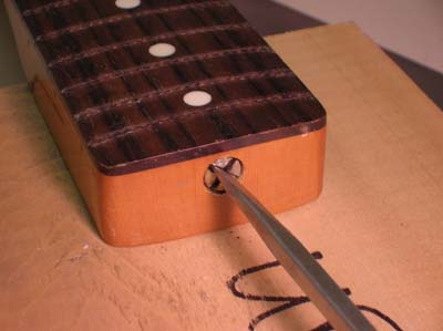

- Quiero poner un alma con acceso desde el final del mastil, o sea desde la parte que entra en el cuerpo de la guitarra:
Me gustó este sistema:
Mas que un capricho es una necesidad, ya que las tuercas allen no son fáciles de conseguir acá, y la anterior tipo Spoke con mucho ingenio podría fabricarla. En un principio, sacando la idea de otro post, se me ocurrió usar la tuerca allen de un freno de bicicleta, pero son de aluminio y no le tengo fe a su duración.
Ahora bien, tengo tuercas comunes y varillas roscadas como para hacer un alma de doble acción, y una idea general de como hacerla, solo resta descifrar el enigma de que tuerca, tornillo o super mega invento utilizar para el artilugio de ajuste en cuestión, o dicho de otra forma: El cosito ese donde va la llave pa ajustar.
Si alguien tiene ideas son todas bienvenidas!

Buenas! Les traigo un par de avances!

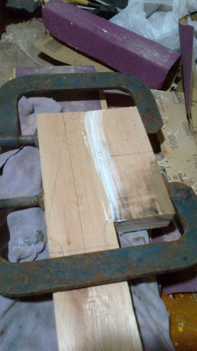

Diapason con el binding que ya tenia del anterior proyecto:
Agregue un poco mas de madera para poder hacer la pala:

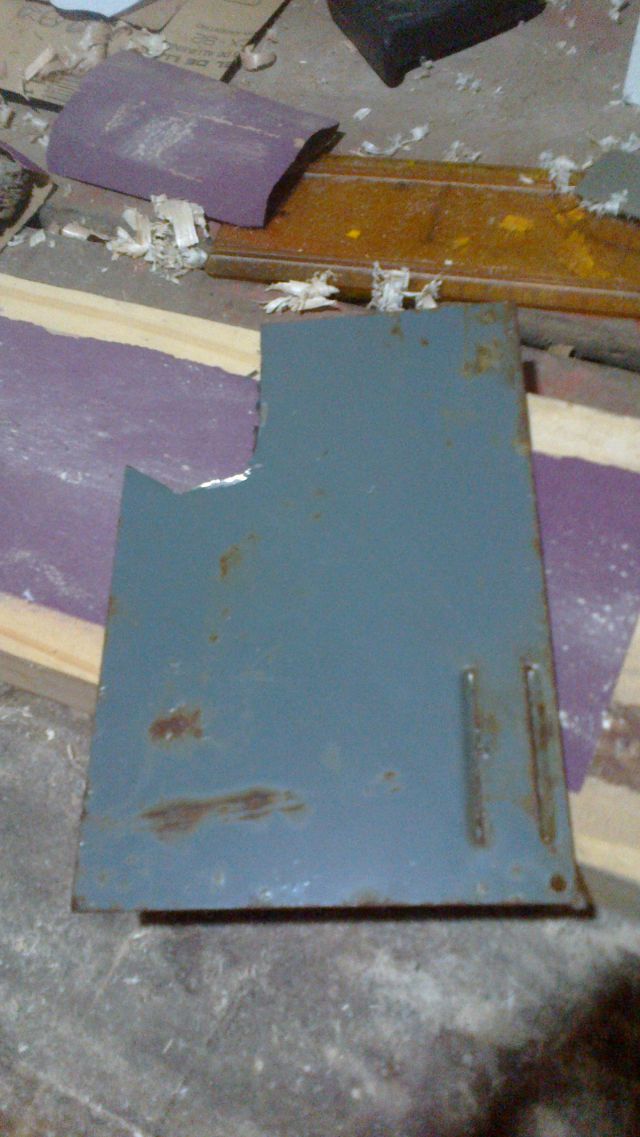

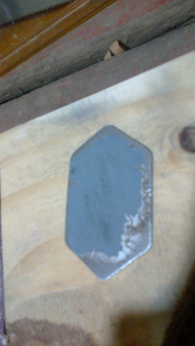

Y con esto: una chapa vieja de cajones de estanterias
Hice esto:
Reciclando para hacer las partes de metal que alojaran potenciometros, perillas etc y parte del golpeador.
