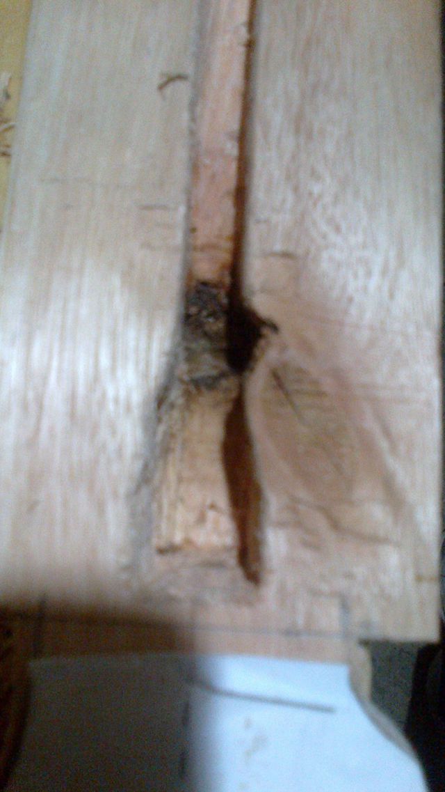

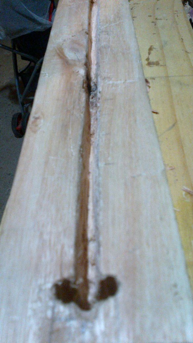

El maldito nudo que podría arruinarme la existencia:

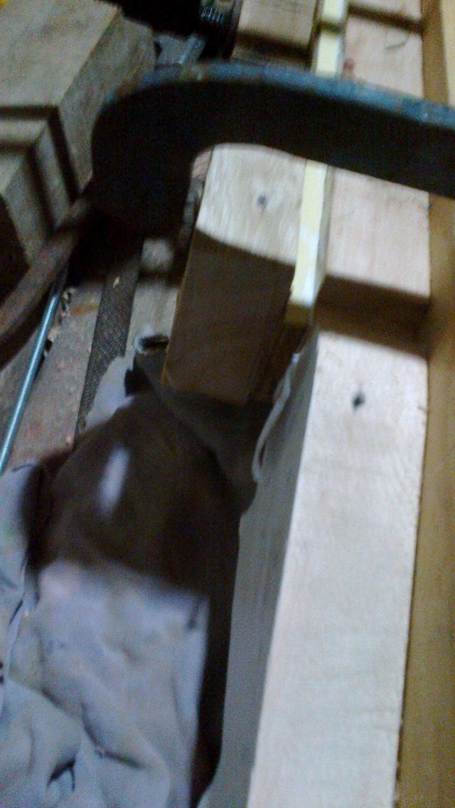

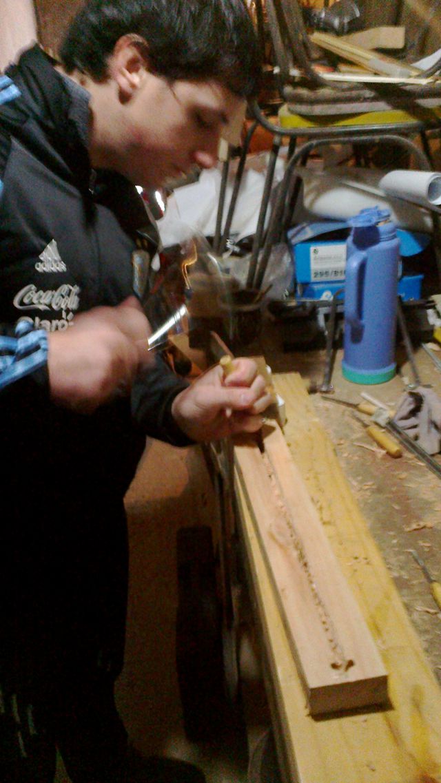

Y una de mi cuñado que amablemente vino a cebar mate y le arrimó unos golpes a la causa

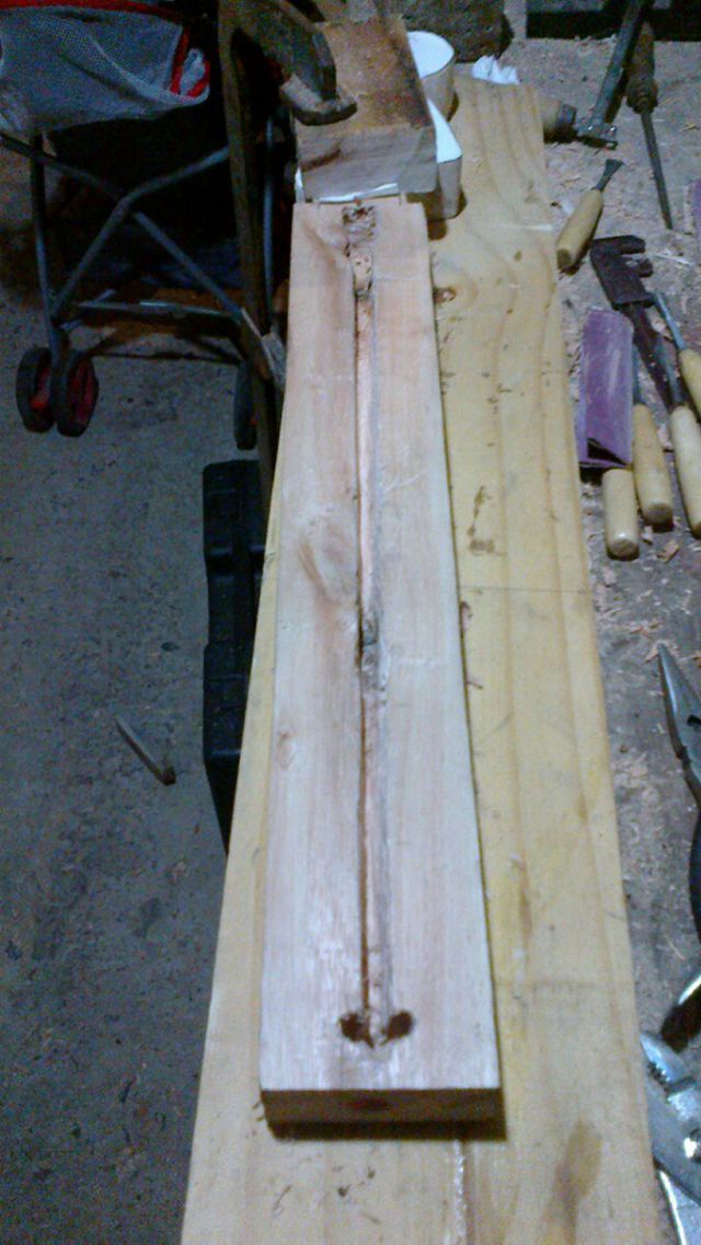

Hola a todos, Ayer pude adelantar un poco, aunque no tanto como quería, pero acá están los avances.

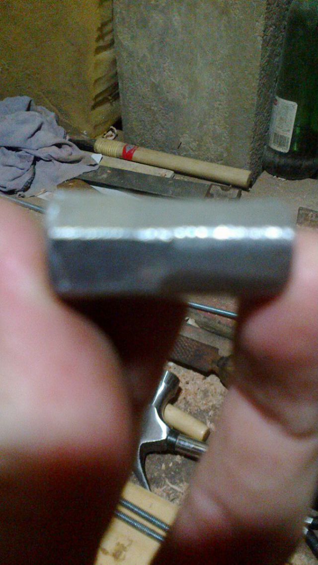

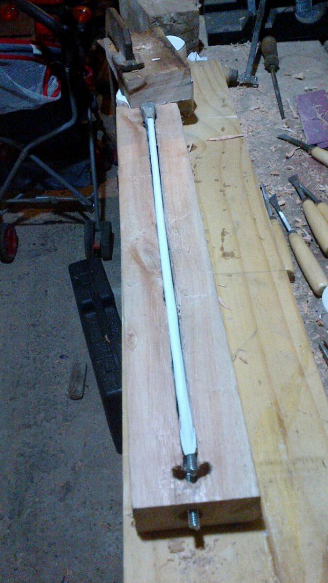

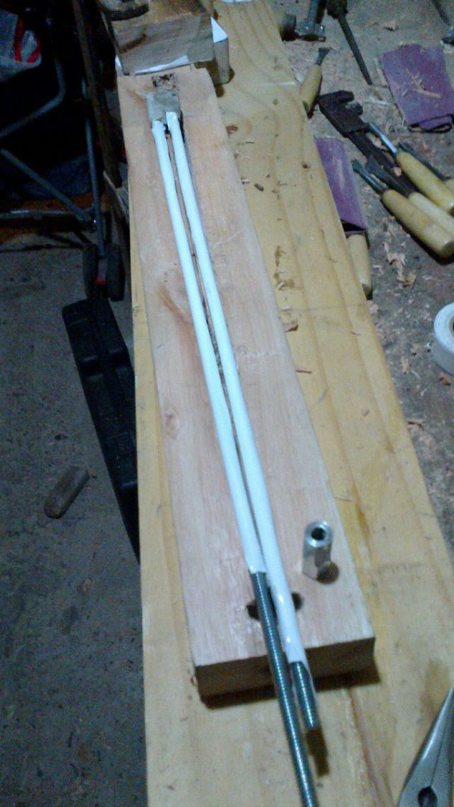

Tuerca de ajuste del alma, quizas use un invento de un post que me paso Luis
Dos del canal del alma casi casi terminado, falta un milimetro en el medio para que entre comoda
Y dos del alma ya encintada y presentada
Eso es todo por ahora, próximo paso insertar el alma definitivamente y pegar el diapasón en su lugar.

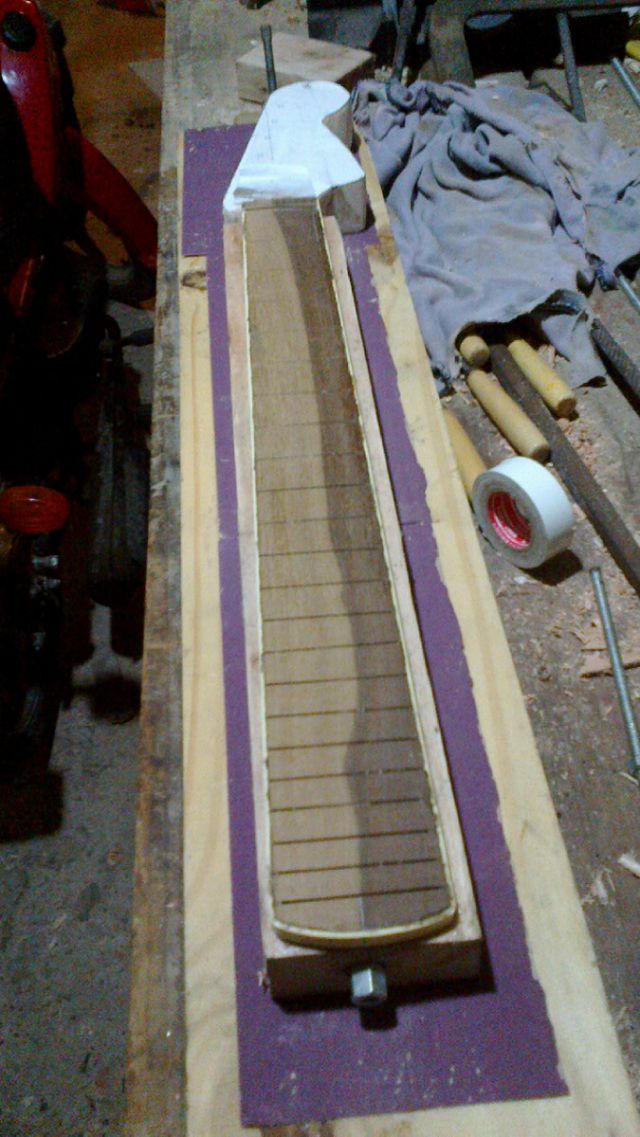

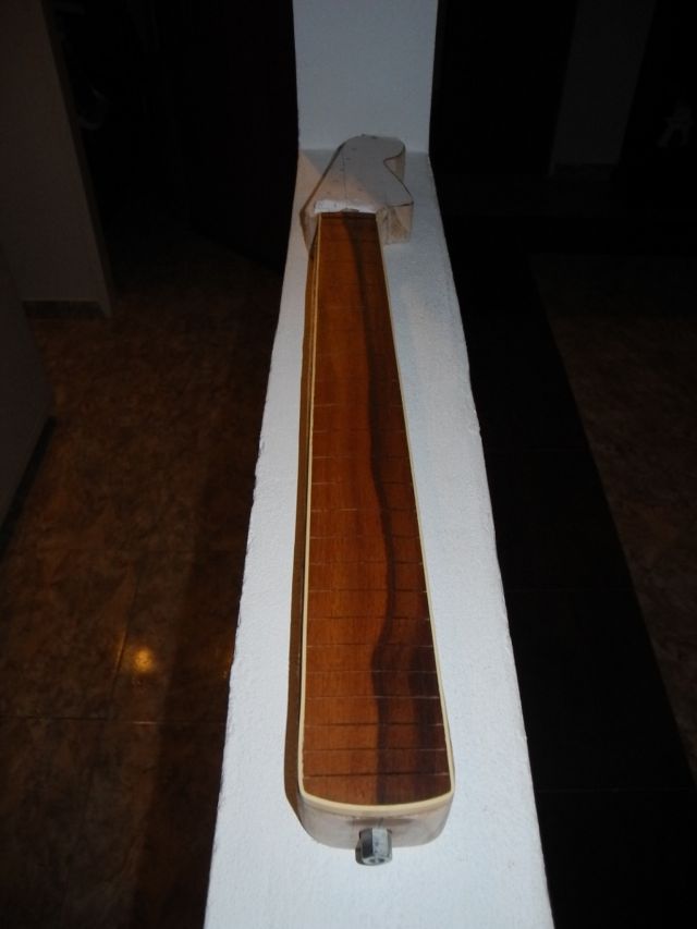

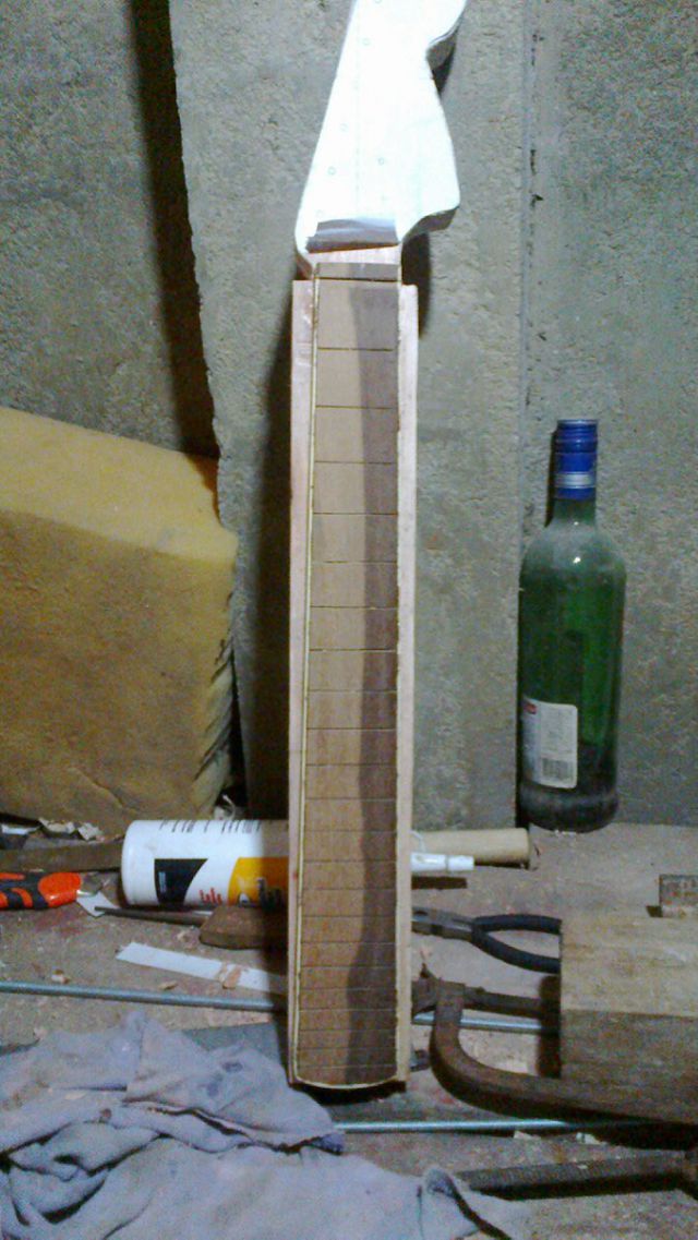

Bueno, les dejo lo ultimo de lo ultimo!!! Finalmente se encontraron el diapasón y el mástil.
A pesar de los nudos que se que me los voy a encontrar en cuanto empiece a redondear, pero ya tengo una idea para darles batalla, y a pesar de varios errores que cometí por principiante, a quedado bastaaaaaaaaaaante bien, así mirándolo medio de lejos con los ojos entrecerrados. :rolleyes:
Ahora si, que lo que ha unido Dios no lo separe el hombre!
Perdón la calidad de las fotos que es muy mala. Ya apenas saque los sargentos empiezo a fotografiar con la reflex profesional de mi mujer, acá la fotógrafa es ella y yo Bob el constructor.
Con respecto a los errores que les comenté, bueno son varios y los voy a listar porque como buen samaritano hay que dejar huella pa' quien viene detrás.
Las cagadas que me mandé:

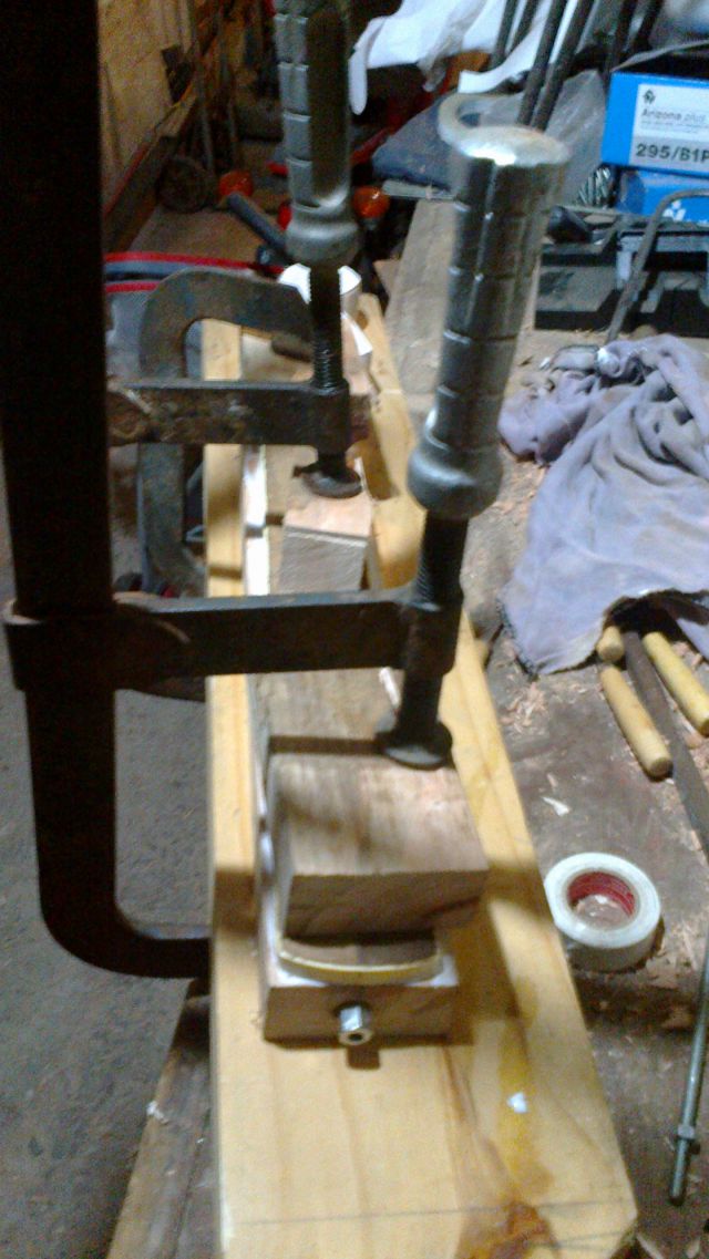

1 - Corté el diapasón y le di la forma de trapecio antes de ranurar los trastes, todo el proceso de ranurar los trastes entonces fue un quilombo universal para que salgan derechos. Consejo, primero ranurar, después cortar el trapecio.
2- El alma quedo muy alta, no estuvo tan mal el invento y no significó un gran problema pero se puede mejorar mucho, pa' la próxima. Debido a esto el mástil va a tener que quedar mas grueso, salvo que lo haga estilo V (Eric Clapton según leí), ya veremos que invento.
3 - A veces es posible identificar los nudos antes de comenzar, en dicho caso aconsejo ahorrarse el problema y la angustia que conlleva resolver el tema nudos, pero si no es posible y como en mi caso no hay mucha opción, entonces a darle batalla, ya mas adelante les contare como.

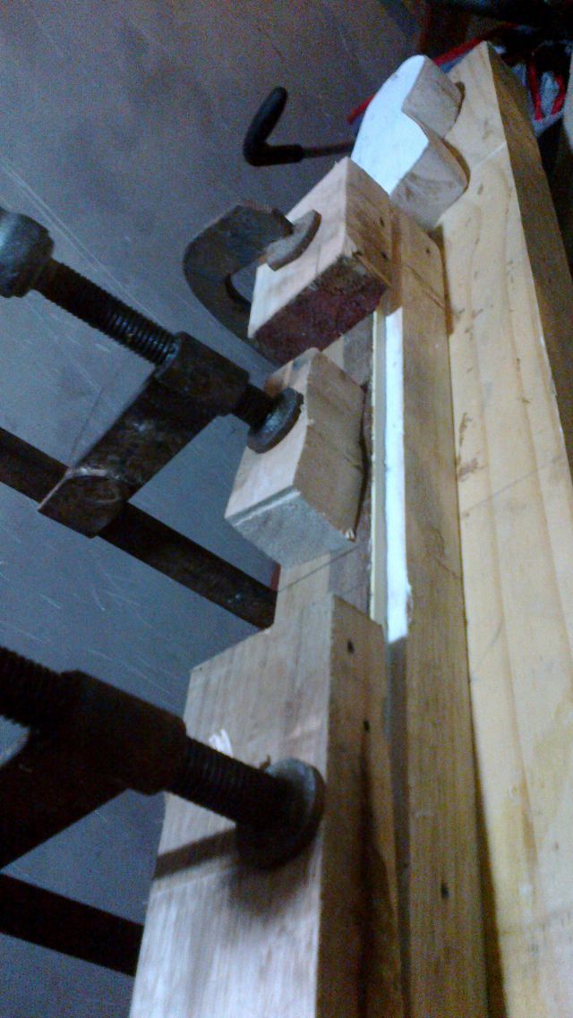

4 - Yo NO usé la famosa técnica de los clavitos para encolar el diapasón, y como dice la canción "por rebelde no hay negocio". No se si decir quedó torcido.... tampoco es tan así, pero me costo un huevo alinearlo, que apreto acá y se corre de allá, que ajusto allá y se movió de acá, en fin castigo por cabeza dura, y esperemos haya quedado lo mas alineado posible.
5 - Me ganó la ansiedad y metí el alma y encole el diapasón y meti la tuerca, y después dije "y ahora como mierda vas a meter una llave para ajustarla cuando este en el cuerpo?" bueno no es tan grave y tiene solución pero doble trabajo que se podría haber evitado.
6 - No me quiero adelantar pero sospecho que voy a tener que inventar algo con la pala ya que tiene pinta que va a quedar media gruesa y no van a dar los clavijeros... pero ya me estoy adelantando mucho y no quiero entrar en pánicos innecesarios.
Eso es todo por hoy! Abrazos

7 - Luego de ranurar el diapason, y antes de radiar, pegue el binding o embellecedor de plástico, y quedaron unos milímetros de diferencia, sobresale el diapasón en altura un milímetro a diferencia del binding. Esto no supone un problema ya que al radiar se emparejaría (en teoría), el problema está si después de radiar las ranuras de los trastes quedaran poco profundas, lo que supondría darle un poco mas de profundidad y por ende marcar el binding que estéticamente quedaría feo. Pero esto es otro supuesto así que no jodo mas por hoy.

Sin preámbulos, acá el resultado:
Quedo torcido nomas... pero bueno, tiene solución.
Este finde aprovechando que dan lluvias le voy a entrar al mástil con la lima, a ver si para el lunes tenemos algo ya mas digno.

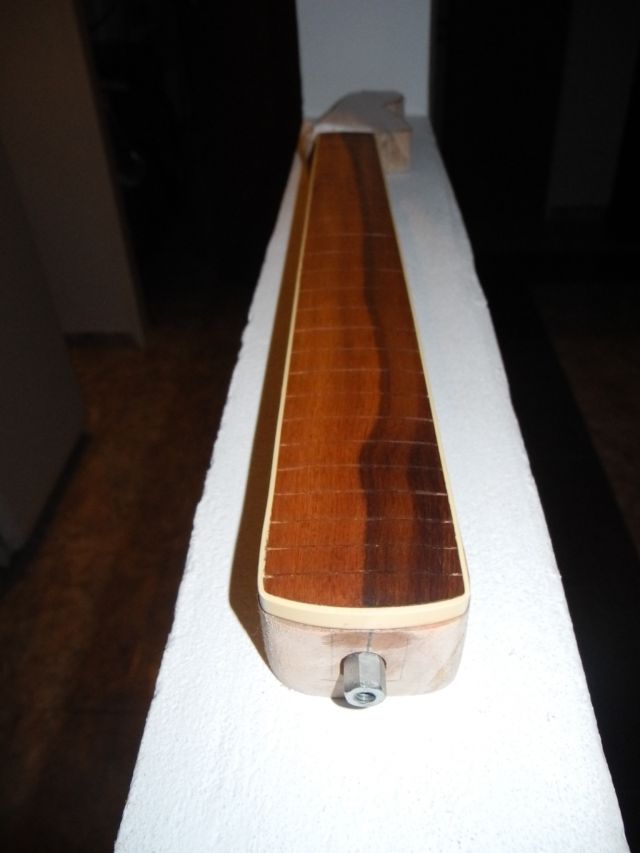

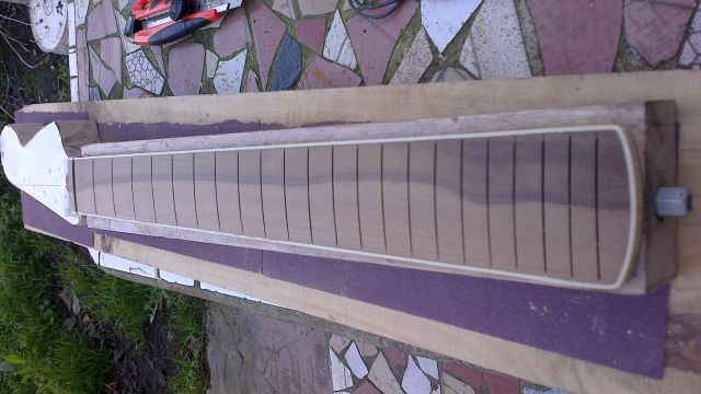

Bien, para sumar a la lista de errores, coloque el binding antes de dar el radio. Cuando decidí darle el radio las ranuras de los trastes poco profundas casi desaparecieron por lo que el problema estuvo en volver a darles profundidad y en algunos casos terminarlas, sin dañar el binding.

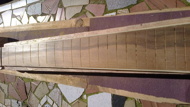

Asi quedaba despues de radiar el diapason:
La solución, luego de despotricar, insultar, gritar etc etc etc, fue sentarse al sol, y con las gubias, el cutter y algunos utencillos mas darle profundidad a las ranuras y en los casos requeridos completarlas. Luego de mucho tiempo y un trabajo super agobiante quedó asi.
Bastante bien no? Por cierto el radio que le di es de 9.5 y lo hice con un taco que compre en deluthiers, donde también compre el alambre donde sacare los trastes.

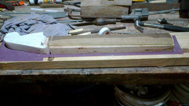

ezeyo
por el 09/08/2014

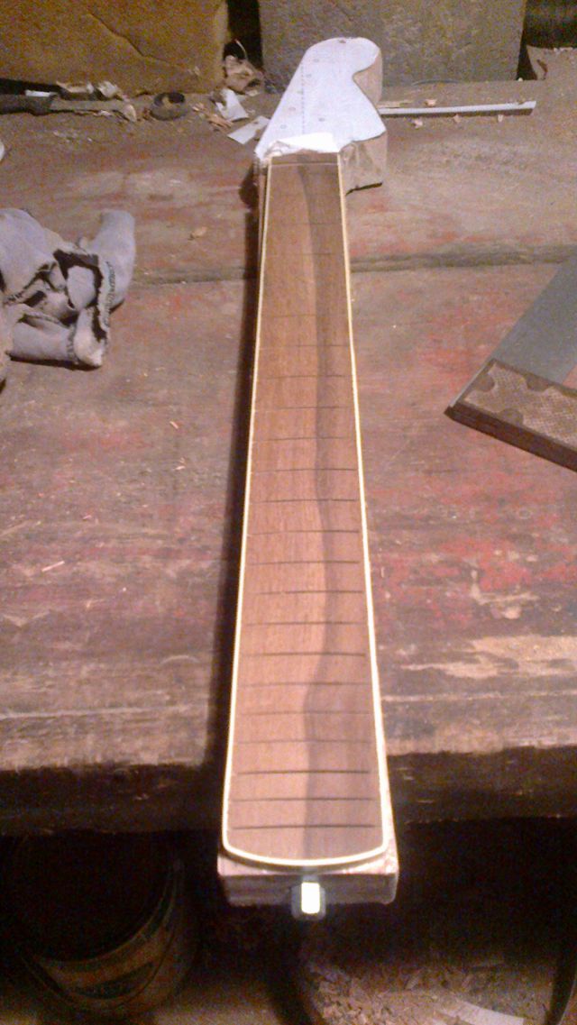

Ya se va pareciendo a un mastil no?
