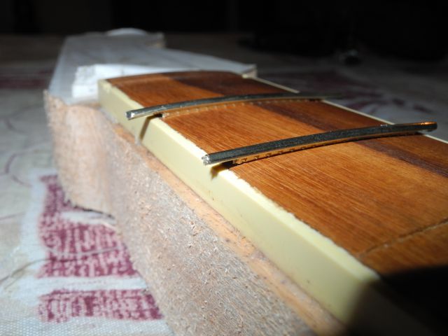

Ya solucioné lo del traste faltante gracias a un amigo que andaba por la capital y me compro otra tira.
Ahora apelo a sus ingenios ya que me surge un problema nuevo. Muchos de acá siguen el post de Luis de Queco y Queca, y el que no, empiece porque es muy bueno!
Los que si entenderan mejor, Luis en su post rebajó los extremos de los trastes para que estos apoyen sobre el binding, o sea les saco la raiz a los trastes en sus extremos, y por lo que vi lo hizo con el torno dremel.
Bueno, yo no tengo torno dremel y no lo voy a comprar, por esto necesito saber que otras formas mas artesanales se les ocurren.
Trate de limar la raíz pero no funciona y el traste se dobla un poco, no es conveniente, hoy voy a probar con alguna sierrita y luego si limando lo que quede pero bueno ya veremos.
Me gustaría saber como hacían los luthieres cuando no existían los dremel ni las pinzas especializadas, o sea ahí por la era de las cavernas. O como hizo Leo fender cuando puso sus primeros trastes a una guitarra con binding y dijo: Mierda y ahora como pongo los trastes sin cortar el binding?

luis67
por el 13/08/2014
Gracias por el comentario ezeyo. :brindis:
Uuhhmm...
Hay herramientas explícitas para eso... Pero vamos, si no te compras una dremel.,,, menos querrás comprar un cacharro que te sirve sólo para eso.
¿Y usar unos alicates de corte para lo gordo y luego limarlo?

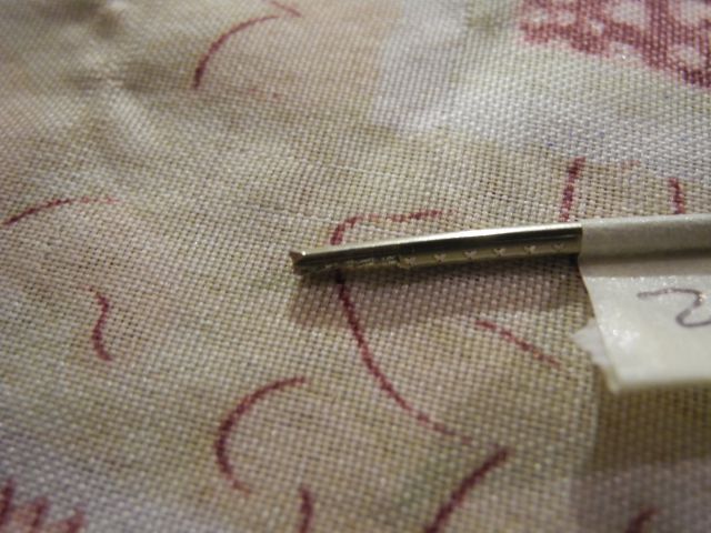

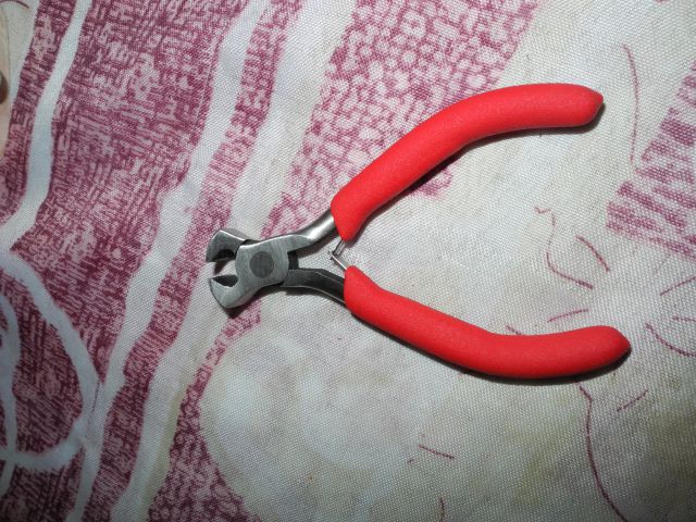

Mira, probé ayer con un alicate de esos para cortar cables pero es demasiado gordo y no corta el Tang (raiz).
Una que se me ocurre es la de la sierrita, o bien si consigo probar con un alicate de esos que se usan para el esculpido de manos, pero no se si cortara el Tang...

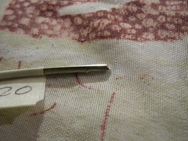

Bueno como siempre la solución era mas fácil que el problema mismo.
La super herramienta que encontre en la ferretería
Para lograr esto:
y aun sin limar la rebarba que quedó se ve así :
Falta limar esa rebarba para emprolijar y a entrastar por fin!

luis67
por el 14/08/2014
Eeeeh, estupendo.
Que buena pinta tiene la foto.

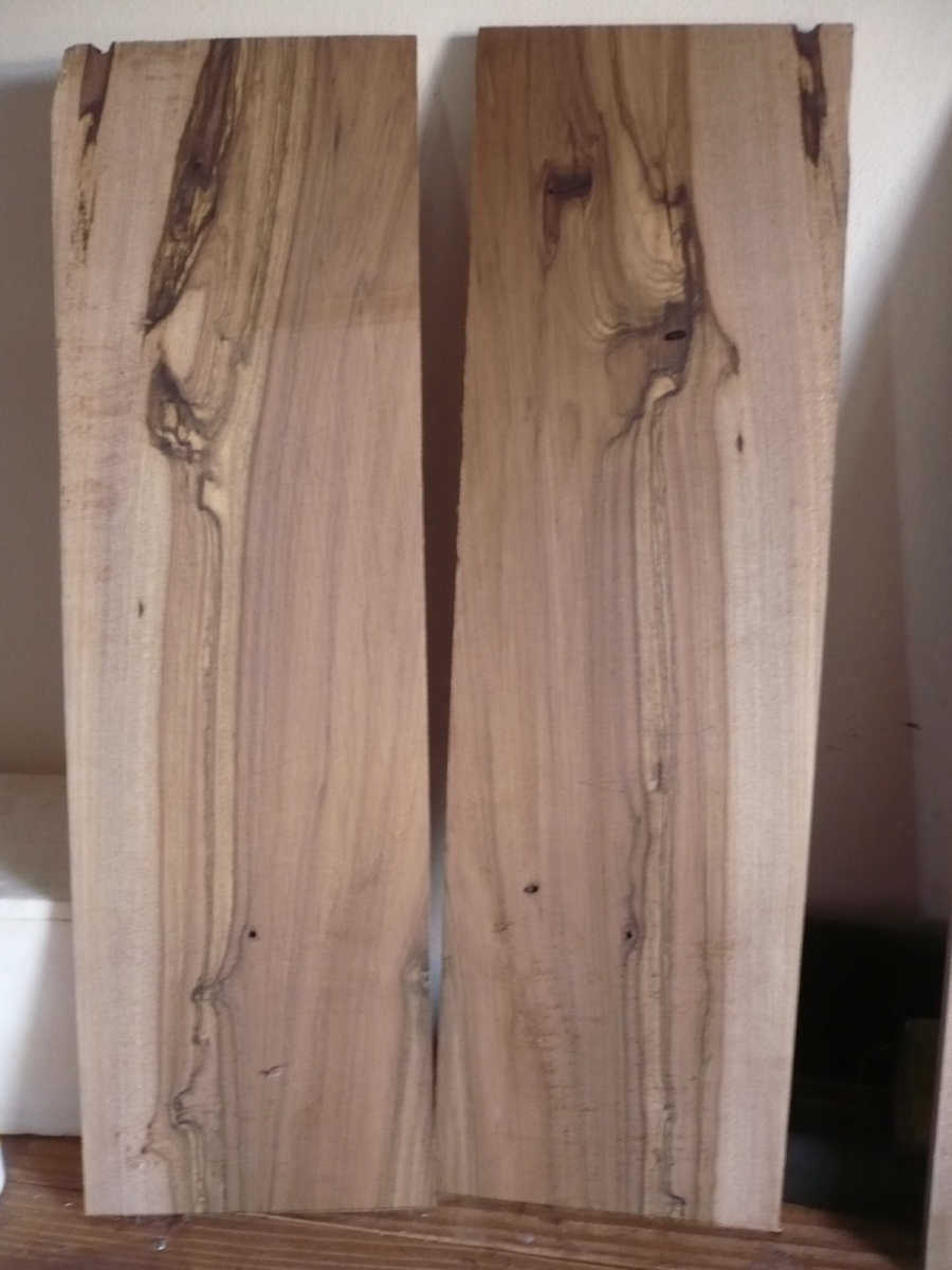

De las maderas que había y por ser mi primer guitarra elegí un tablon de cancharana:
Porque es fácil de trabajar según me dijo Daniel, y es bien liviana pero mas dura que el pino. Por lo que pude investigar varios instrumentos se hacen con cancharana, y al hacer la prueba de la oreja contra la madera y los golpecitos me gusto como sonaba.
Así que le encargue el tablón cepillado de cancharana y muy amablemente Daniel me invito a que revise el lugar cuando quiera si necesitaba alguna madera especial.

Hermosa esa cancharana :D
