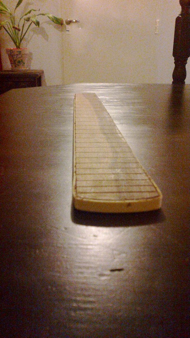

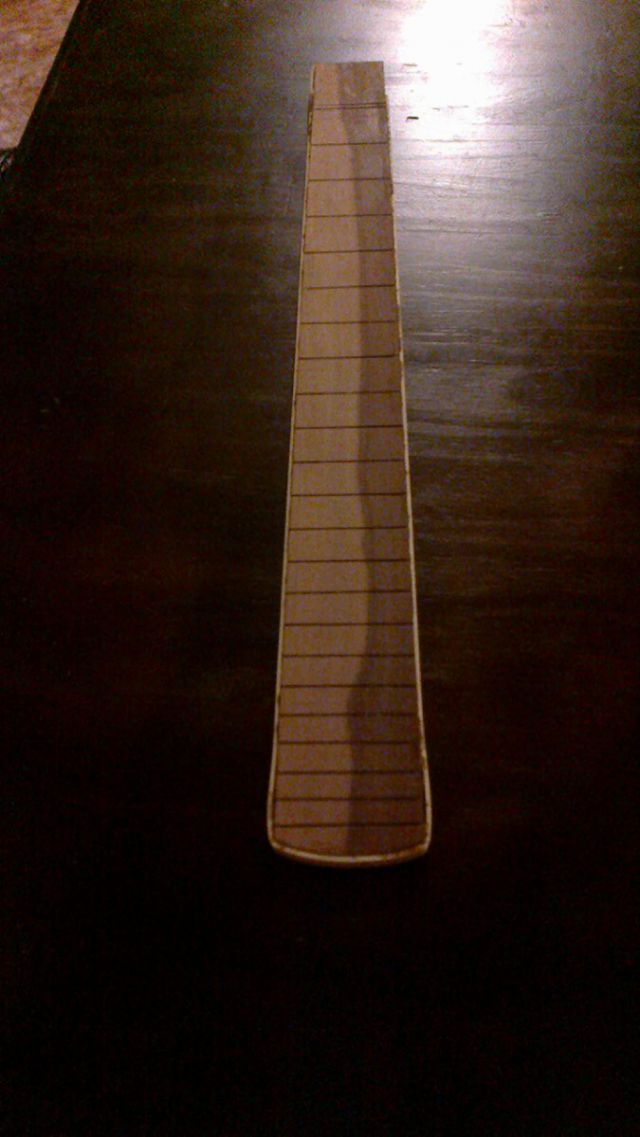

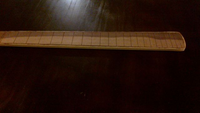

Les dejo algunas imágenes del diapasón con el binding colocado. Falta radiar el diapasón, y bastante, ya que me quedo una diferencia de 1mm aprox. de altura entre el binding y el diapasón, pero supongo que lijando y lijando mientras le doy el radio voy a llegar a solucionar esa diferencia. Faltan terminaciones pero va quedando!
Hay manchas marrones que se ven en las fotos, esto es porque mezcle polvillo del diapasón con el pegamento (cola) justamente para que tape cualquier separación indeseada, no es problema ya que sale con alcohol en el binding y con lija en la madera.

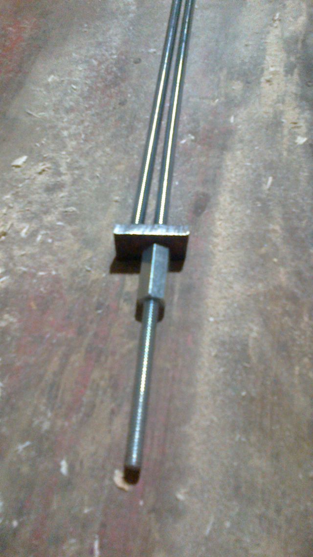

También resolví en teoría lo del alma, compre una varilla roscada y una tuerca del tipo separador, con esto y algún rercotesito de hierro que encuentre por ahí tirado en el taller si todo sale bien tendré el alma hecha.

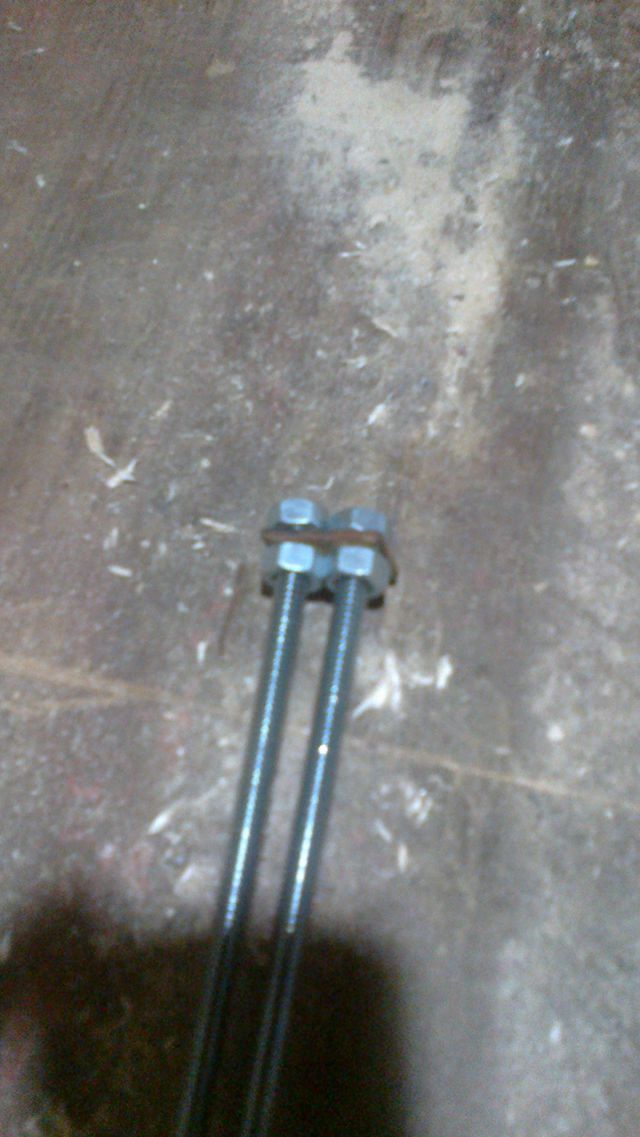

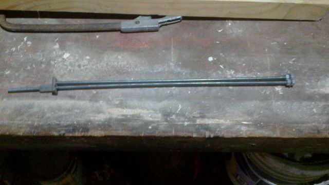

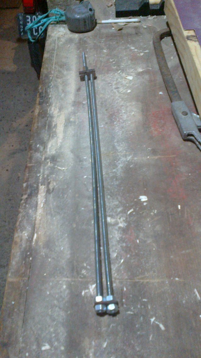

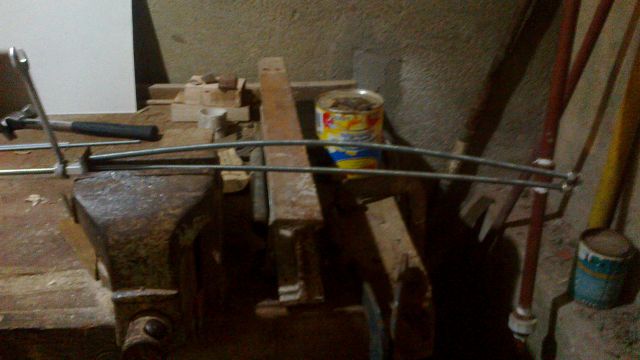

Hoy termine el Alma, o al menos una especie de alma, seudo engendro casero basado en un esquema que ví:
Aclaro que a pesar de su parecido con las de doble acción, esta es de accion simple, o sea va pa un solo lado.
Y probando que el engendro funciona a la perfeccion!
Debo confesar que ni yo le tenia fe, pero se parece bastante a un alma no?
Faltaría teflonar para que no vibre en el canal.
Abrazos!
eon_tool
por el 22/07/2014
#16 Una pequeña sugerencia, si me permites. Me imagino que el extremo que lleva las 4 tuercas es el que va a estar por dentro del mástil, es decir, inaccesible. Si es así, te aconsejo que las sueldes porque si se aflojan y se sueltan, adiós alma y te tocará desmontar el mástil.

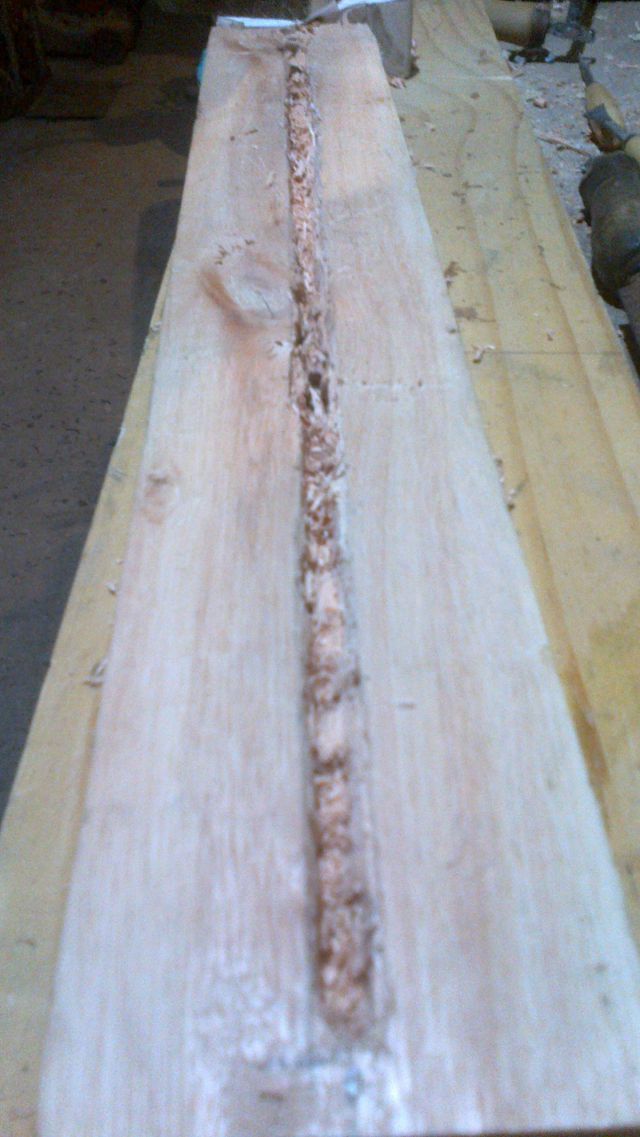

Les traigo avances! Pero antes, eon_tool te hice caso y agradezco tu observación ya que no lo tenía en cuenta, no soldé pero puse una masilla poxi que queda como piedra, no se mueve mas.
Ahora si, a las fotos!!

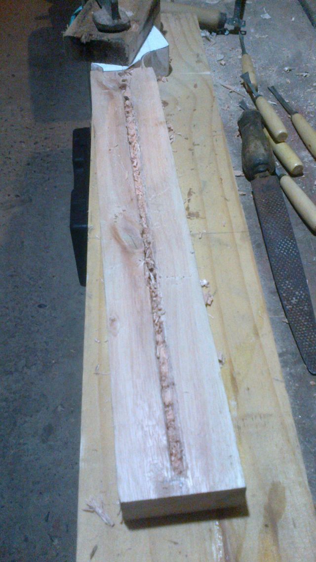

Todo a mano muchachos! Nada de ruteadora, fresadora ni caladora. Todo a formón, serrucho, sierra y lija.
Aclaro esto porque cuando empecé, creo como muchos, lo primero que pensé es que sin esas herramientas sería imposible. Bueno no, no es imposible.
Claro que lleva mucho mas tiempo, claro que no queda tan milimetricamente exacto como con otras herramientas mas avanzadas, claro que cansa mucho mas, que tengo las manos doloridas y astilladas y cortadas.
Claro que es la primer guitarra que hago y que no va a ser la mejor del mundo, pero también es verdad que la estoy haciendo yo, con mucho cariño y paciencia, y paro de lijar y limar solo cuando estoy conforme, a mi vista y a mi tacto, y eso me da una conexión muy mía con mi instrumento.
No va a ser la mejor, lo sé, pero no va a haber otra igual para mi.
Así que a los que piensen como yo pensaba que necesitan mil herramientas les digo que se animen, que las mejores herramientas son el ingenio, la perseverancia y la paciencia.

Continuando, les cuento que ya casi tengo terminado el surco del alma, me falta rebajar algunas partes y lijar un poco (les debo las fotos para el próximo).
Ahora, hay algo que me preocupa, encontré en el canal un nudo interno que esta bastante feo, si bien quedo aceptable para el alma, el problema vendría al rebajar la parte de atrás del mástil al darle la forma, ya que calculo que me lo voy a encontrar. Mi cuñado que estuvo de visita me comento que existe una especie de cola para fijar nudos, ¿esto es verdad? hay forma de salvar el mástil?
