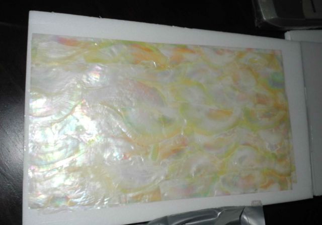

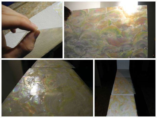

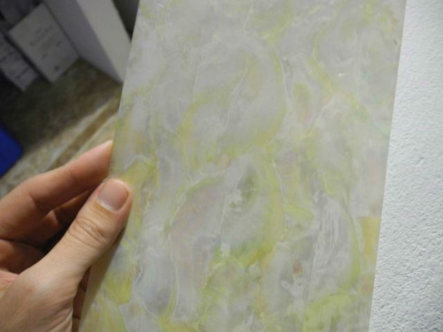

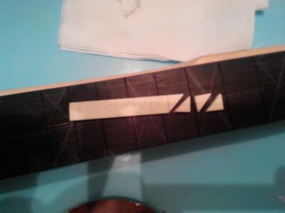

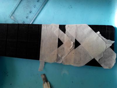

Les traigo fotos, es lo mejor que pude sacarles para que se vean bien.
Estas son las hojas que les comente que compré en ebay, estoy en duda que sea celuloide.....
Voy a relizar las pruebas a ver que sale...

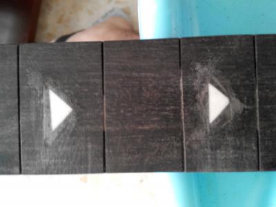

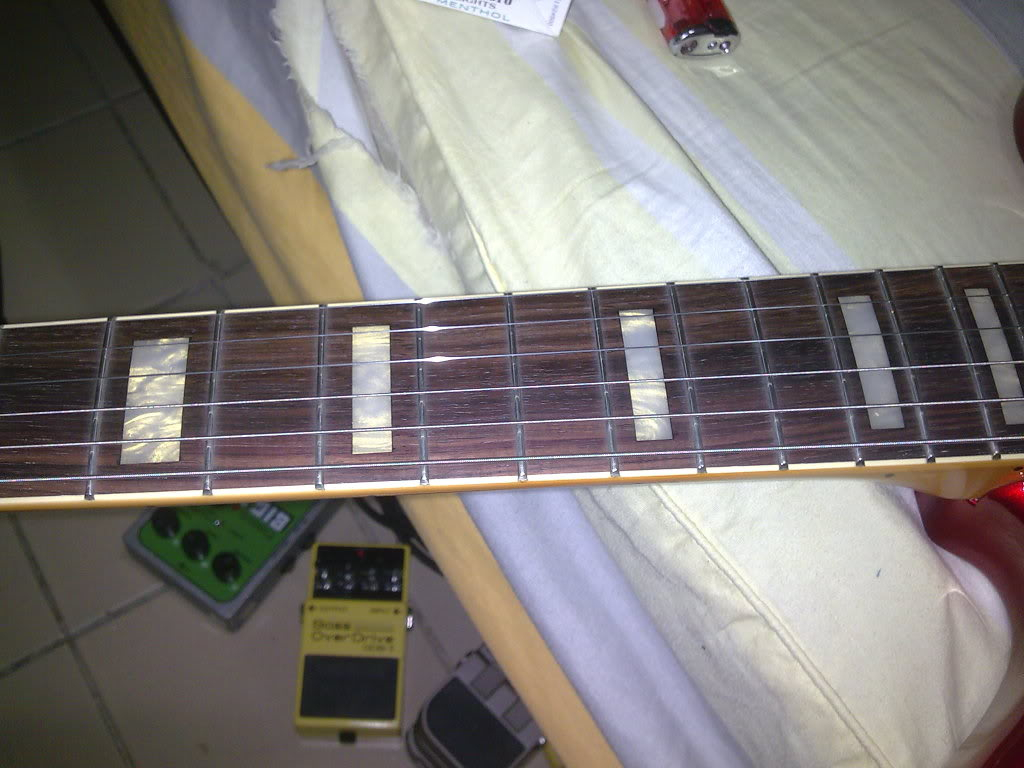

Seritinga tenes fotos de los inlays de hueso?

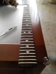

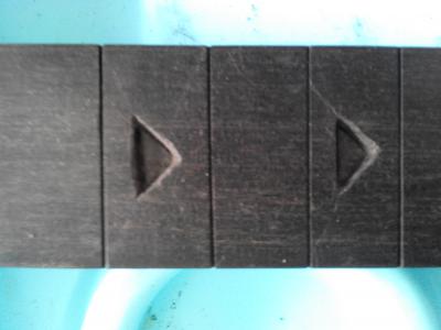

Yo los hice con el hueso de um puente de una guitarra clásica y los pegué como epoxi mezclado con polvo de ébano. Ahora te paso unas fotos. Salen un poco torcidos porque los corté a mano y los rebajes del diapasón también los hice a mano con cutter y una cuchilla de un sacapuntas.
Seritinga
por el 28/10/2014
Como puedes ver no han quedado muy bien pero con mi corta experincia y los escasos medios técnicos que tengo no pude hacerlo mejor, pero al menos espero que te sirva de algo.
Un saludo compadre

Igual puedes buscar también en tiendas de bisutería o incluso de complementos para casa, Dr_cinicvs los consiguió de unos posavasos. En la pala de la culona lo hice con unos pendientes, no quedó muy bien, pero es por mi culpa no por el material. :-)

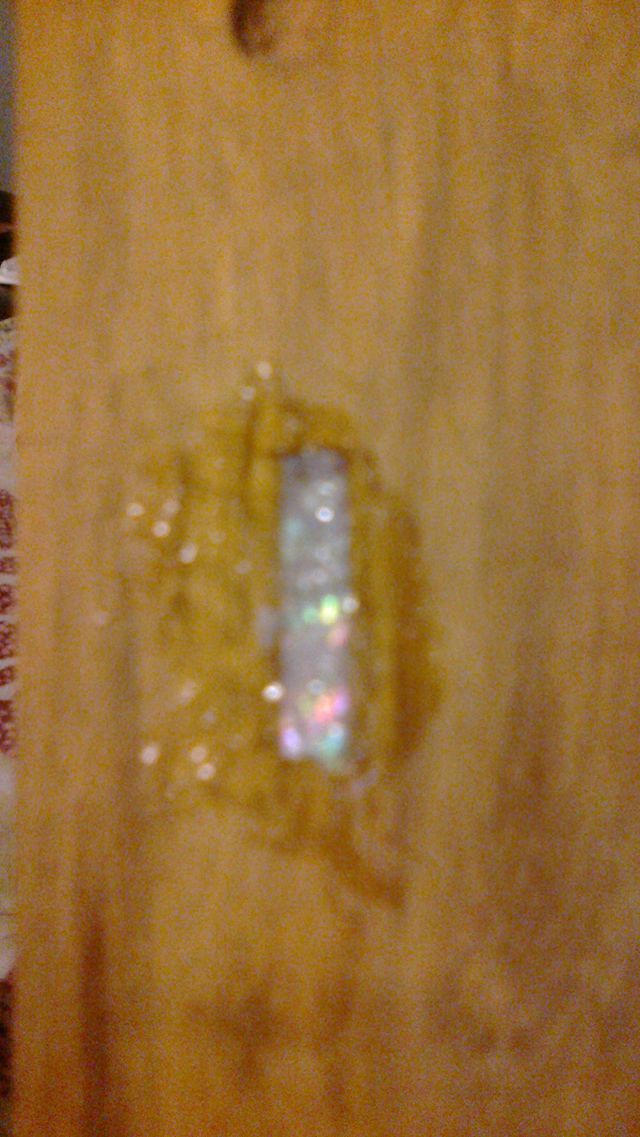

Hola a todos, bueno traigo avances.
Finalmente probe esas planchas milimetricas que sigo dudando que sean celuloide, de hecho creo que son laminas de nacar o algo asi porque se rompen muy facil y su textura es muy similar, no lo se realmente pero celuloide no es.
La cuestion es que hice una prueba en una madera, cale grotescamente un inlay, coloque un trozo de este material y tape con epoxy transparente, aun no lo lije pero el resultado es este hasta el momento:
Perdon la mala calidad de la foto, creo que puede ser aceptable el resultado.

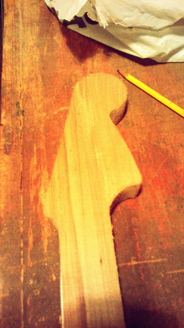

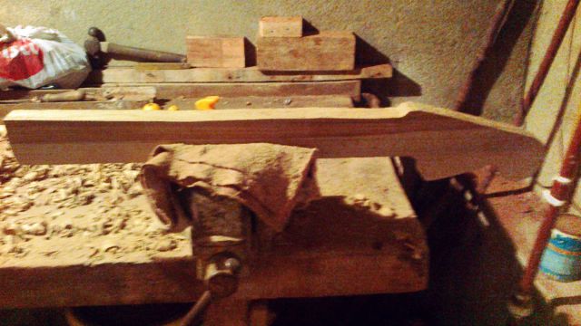

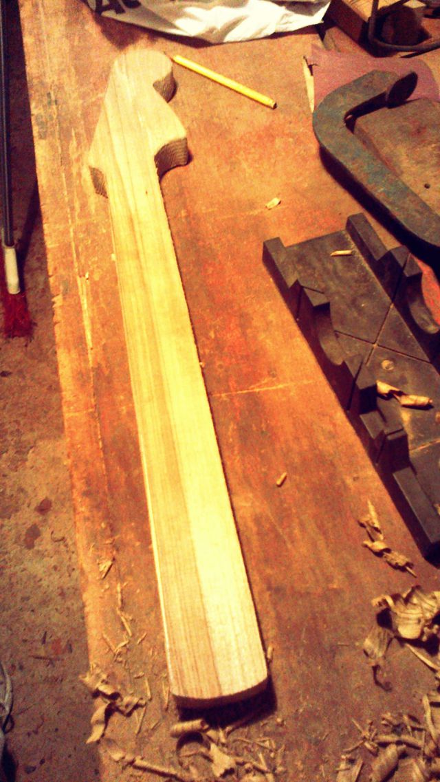

Por otro lado ya esta el mastil esperando el canal del alma, la cual estoy pensando en hacerla de simple acción con una varilla roscada, doblandola en una de las puntas (la que va cerca de la pala) para que trabe y no gire, y usando una tuerca ciega ranurada, como traían las Fender Jaguar originales según investigue:
Y así esta el mástil
El diapasón quedó a la espera de sus inlays para luego ser radiado. Pero ya va tomando forma todo!
