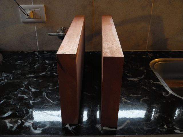

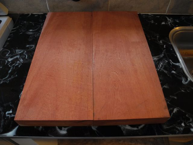

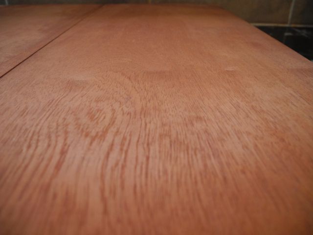

Estos días no pude hacer nada pero al menos hoy llegó el futuro cuerpo:
Hermosa madera no? Espero traerles avances pronto.

moonmark
por el 21/08/2014
Bonita!!
:ok:
MartinMG
por el 21/08/2014
Hemosa esta esa madera :ok: !. Ya quiero ver la guitarra terminada!!! :virtuoso: :virtuoso: :virtuoso:
luis67
por el 21/08/2014
Buena pinta las maderas...

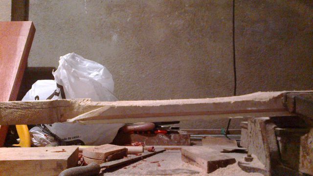

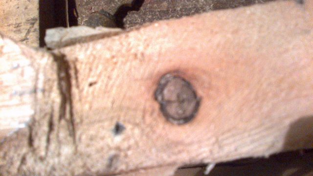

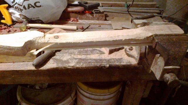

Empezó la etapa de rebajar y dar forma al mastil:
Y salió a la luz el problema que tanto temía, el nudo que había en el mástil al pasarle la escofina se rompió, así que la solución que se me ocurre es pegarlo y reforzarlo con cola y serrin, veremos que pasa.
luis67
por el 25/08/2014
...y si lo saneas y le pones un trozo de madera? ...todo dependerá de como quieras el acabado.
Ánimo!
ezeyo
por el 25/08/2014
Hola Luis! Como andas?
Gracias por el consejo, voy a sanearlo pero lo intentaré con madera del mismo nudo ya que quiero que se vea ese "boton", ademas cuando aflojo lo hizo entero, así que mi idea sería mezclar un poco de serrín con cola y pegar con esa pasta de nuevo el nudo.
Ya veremos los resultados.
Por cierto, para guiarme en el rebaje del mástil utilicé tu técnica de la cinta de papel, muy efectiva!
Abrazos!
niobio69
por el 25/08/2014
Que buen trabajo Ezeyo, y que pena por el nudo, da mal rollo pensar en cuando tenga la tensión de las cuerdas, no se si la idea de mantener el nudo será buena, a ver que opinan por aquí los maestros. La madera para el cuerpo que buena pinta tiene.
Ánimo!! :palmas2:
ezeyo
por el 25/08/2014
Gracias Niobio, la verdad que estoy esperando ver que dicen aquí también. Y bueno si no sirve este mastil hay que seguir adelante, compraré madera y despegaré este diapasón y empezaré de nuevo.
Seritinga
por el 26/08/2014
Yo intentaría arreglarlo. Además en la foto se ve que te queda madera por rebajar, con un poco de suerte lo mismo te comes el nudo rebajando y se te queda limpio el mastil.
Suerte compadre.

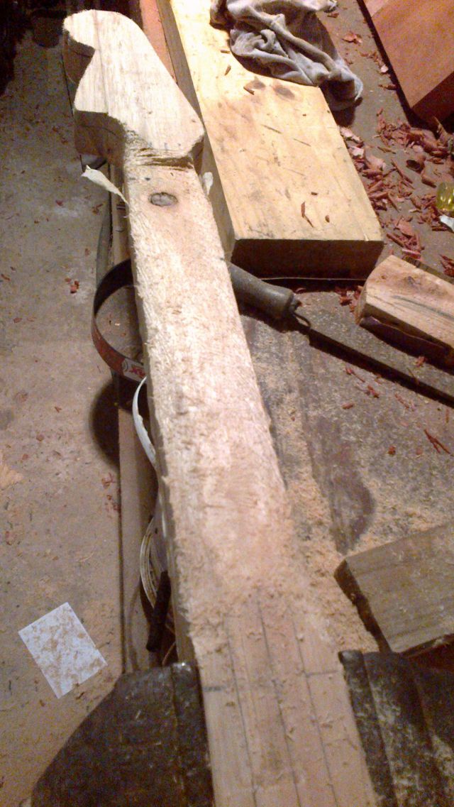

ezeyo
por el 26/08/2014
Gracias Seritinga! y a todos por el ánimo de siempre.

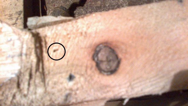

Ayer estuve metiendole mano con la intención de sanar con madera el hueco del nudo....
Pero surgió otro problema aun mas grave:
Perdón la calidad de la foto ya le sacaré en macro con la reflex.
Eso que se ve ahí es un hueco, evidentemente el alma casera me quedó muy alta por lo que el canal de la misma quedó aun mas profundo de lo debido y al limar con la escofina llegué hasta el hueco del alma.
No es una buena señal y esto si ya no se si tiene solución porque indica que es una parte muy debilitada...
Así que la verdad no se que hacer en este punto, salvo comenzar de nuevo con el mástil tratando de salvar el diapasón.
