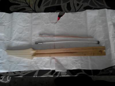

Uff. Mal asunto entonces. Ya con ese problema no me atrevo ni a opinar. Si haces un mástil nuevo con alma casera prueba a ponerle un alma curva de acción simple para no tener que hacer el canal tam profundo.
Mira la foto así hice yo la mía.

Ayer retome el asunto luego de un largo himpas. Debo confesar que con mucho miedo ya que me suponía por lógica lo que iba a suceder.
Arme todo para seguir dándole forma al mástil y efectivamente ese pequeño orificio se convirtió en un tremendo hueco que dejo ver claramente la punta del alma, no obstante, y casi como un chiste de mal gusto, el nudo se desprendió y el hueco entonces se hizo mas grande.
Bueno, se imaginaran mi sentimiento al respecto en ese momento, lo primero que pensé fue "hago leña todo y ahorro y me compro una".
Pero luego sentí lastima y culpa de haber llegado hasta este punto y dejar todo aquí, así que decidí que voy a seguir adelante, a pesar de las controversias, y en el peor de los casos pues tendré que comprar madera nueva para el mástil y comenzar de nuevo.
Lo que hice fue restarle importancia al tremendo hueco y seguir dándole forma con la escofina hasta donde fuera necesario rebajar, luego sanie con madera cola y serrín el hueco y ahí está bajo la presión de los sargentos. Ya veremos si resulta.
