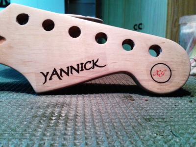

hola, si te guias por la publicacion que he hecho, veras que yo lo hice con un metodo super casero pero siempre basandome en la creacion de las calcas de agua, si bien el proceso lleva unos pasos mas, el resultado es optimo, te dejo una foto del resultado que me dio, ahh!!!!!!!!! y lo mas importante de todo no gaste dinero alguno porque lo hice con materiales que tenia a mano en mi casa, es cuestion de rebuscartelas..cualquier cosa me preguntas..

"roger127" escribió:
roger, q materiales y metodos usaste para dejarla asi..
ta muy bien echa....
roger, puedes decirme q materiales y proceso usaste para dejarla con ese logo?
te a quedado muy buena...y no quiero gastar mucho dinero en hacer los decals...
saludos señor...
Responder
Citar
HOla andresylucas y perdon por la tardanza, recien acabo de ller tu consulta, fijate en esta publicacion que explico como lo hice: https://www.guitarristas.info/foros/pegatinas-fender/3644
cualquier cosa me mandas correo a arogero127@gmail.com. saludos

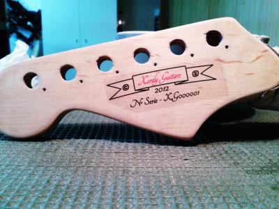

Hola foreros, a ver si alguien me ayuda un poquitín.
Ya he hecho las calcas, ya las he pegado a la pala, pero se nota demasiado el borde de las mismas, ¿cómo hago para disimularlas lo máximo posible?
Si no me equivoco y sé como hacerlo os adjunto fotografías de lo conseguido hasta ahora.
