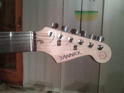

Eso me lo recomendaron en la tienda de modelismo donde compre el papel de calcas después de comentarles que me lo montara como me lo montara siempre que las sacaba del agua e intentaba separar sobre la pala ambas partes aunque fuese con extremo cuidado con pinzas, bastoncillos o lo que fuera siempre se acababa disolviendo la tinta. Había probado con laca como se fijan los oleos, pero tampoco funcionó, el mismo barniz acrílico de la guitarra y un par de días de secado (creo que con un día hay bastante) fué la solución, la calca se desliza perfectamente dejando el tiempo suficiente para recolocarla. Salvo que algún entendido no lo vea así o dé mejores soluciones, a mi me ha funcionado muy bien.
En cuanto a disimularla, seguiré tus consejos de dar varias capas de barniz y solo lijar o pulir cuando haya varias de esas capas.

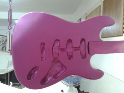

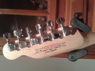

Por cierto, todo esto es por mi primer proyecto de construcción de una strato de regalo a mi hija, teniendo en cuenta que yo soy baterista y restauro baterías, la verdad es que de momento no puedo quejarme de como va quedando, os adelanto un par de fotos.
Gracias Frasco, tu ayuda siempre es tremenda y un aliciente para meterse en estos fregados.

Pd.- ese acabado está profesional tio, mas lo quisiera yo para mis trabajos.

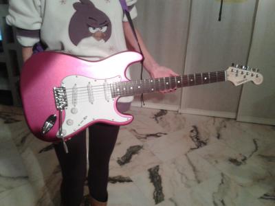

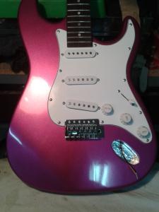

Os pongo alguna con la guitarra ya acabada.
Por cierto, la guitarra ha pasado las pruebas de fuego, comportandose bastante bien en ensayos y jams, lástima que creo que aquí no se pueden subir videos.

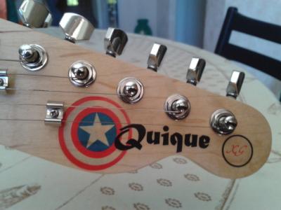

Después de un tiempo fuera de juego, os presento uno de mis últimos trabajos.
Espero que os guste.
