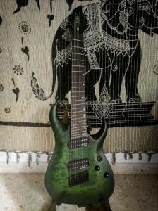

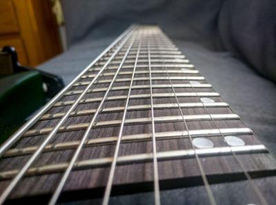

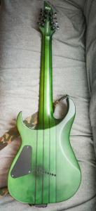

Hola a todos! Yo tambien me he animado y me he pillado una DEKO que tenia ganas de probar, la Harley Benton Fanfret-8NT. Es una guitarra impresionante, aunque sinceramente no se si el hecho de ser DEKO, pero no se si me gastaria el precio que vale realmente.
La guitarra es super bonita como podeis ver en las fotos, sorprendentemente cómoda y ha venido casi sin problemas esteticos ni de ajuste, los trastes traen alguna marca, y alguno trastea, pero nada que no se arregle con un poco de trabajo (aunque para el uso que yo le voy a dar no me molestan ahora mismo).
Como punto negativo diré que le cambié las cuerdas por unas 09-80 y la más gorda no entraba por la clavija, asi que tuve que cojer un taladro y abrir el agujero (si, como el video de Rob Sacallon), además me ha sido imposible de quintar esa cuerda, asi que cuando vuelva a cambiar las cuerdas volveré a la 74, a ver si asi se soluciona el problema, y por cierto las clavijas son de bloqueo pero tienen un rango de vueltas que es una porqueria.
En resumen, por 160€ es un pedaaazo de guitarra y una sorpresa con las guitarras DEKO, asi que seguramente vaya mirando que van poniendo porque se me antoja hacer experimentos algun jazzbass :ok:

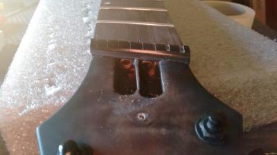

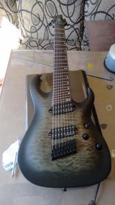

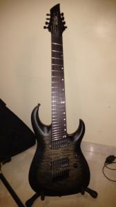

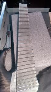

Hola!! Aquí otro que se ha arriesgado con las Deko. En mi caso, una Harley Benton FanFret-8NT QBB 2018, por 129€
Quería algo para practicar el nivelado de trastes, una guitarra que si la estropeaba, no fuera una desgracia. Pues la guitarra me ha llegado hoy, con algunos trastes levantados y la cejuela bajo un pegote de pegamento. Después de un rato de trabajo, la acción ha quedado bajita, muy cómoda. La cejuela la voy a cambiar por una de las que hago yo en hueso, si encuentro un hueso de casi 6 cms de largo. Una cosa que me ha gustado bastante, es que el mástil tiene doble alma, cosa que solo he visto en las Agile y en guitarras de 8 cuerdas, debería ser lo normal, ya que es mucha tensión para un solo alma, vamos, digo yo.
