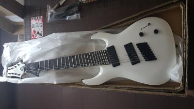

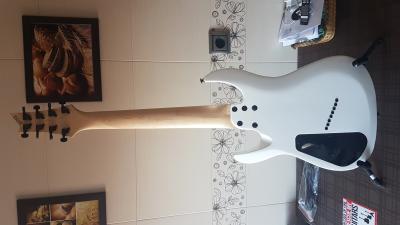

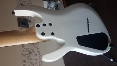

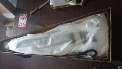

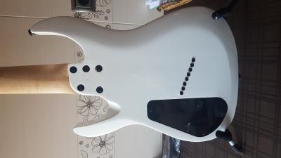

Tras encargarla a los dos días estaba en mi casa, mi sorpresa al abrir la fue que estéticamente estaba perfecta, únicamente marcada con una D en el mástil y el cuerpo que indica que es decoración.
Las primeras impresiones fueron buenas, cuerpo cómodo, hardware correcto (no había desconchones en la pintura) y los trastes estaban bien rematados (no cortaban).
Nada más enchufarla sonaba sin problemas, afina y quinta sin problemas, lo único la acción un poco alta. Aquí es donde vienen las dos únicas pegas.
La primera es el diapasón seco, algo bastante normal y de fácil solución.

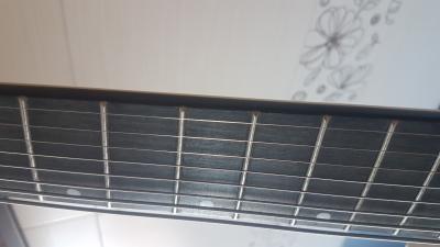

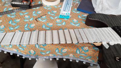

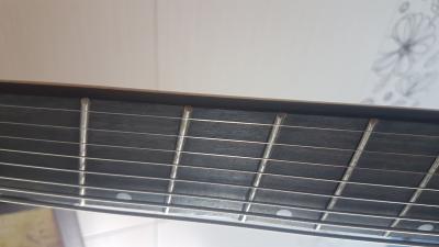

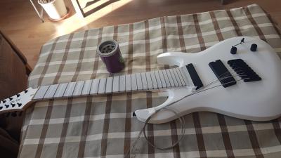

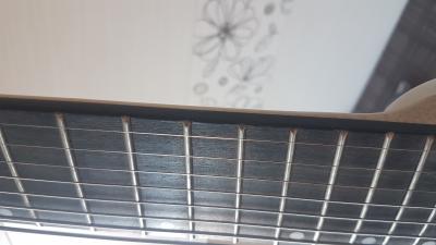

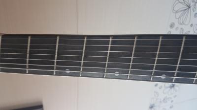

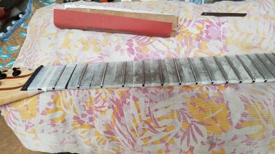

La segunda requería un poco de trabajo y era nivelar los trastes, ya que al bajar la acción había muchos trasteos. Tras poner recto el mástil compruebo que hay varios trastes desnivelados, así que procedo a ajustar e ir lijando poco a poco para conseguir nivelarlo.
Después de una tarde de trabajo se ha quedado un instrumento totalmente funcional.

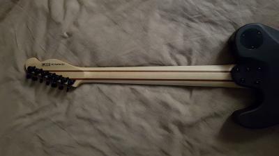

Os dejo unas fotillos de la guitarra

#2 Siguiendo un video tutorial de Frasco que explica como nivelar los trastes de la guitarra. Básicamente es:
- Poner recto el mástil, comprobar con una regla rectificada que no puede pasar un folio entre los trastes.
- Comprobar con unas cuchillas (yo utilizo las de los cutters) que trastes están levantados (la cuchilla tiene que abarcar 3 trastes para comprobar si hay balancín entre ellos).
- Pintar la parte superior de los trastes para ver que el desgaste es uniforme.
- Utilizar un taco de madera para colocar la lija e ir lijando, en este caso no he usado una que tenga el radio del diapasón, ya que es estrecha y no abarca el traste entero. Lo único es ir haciéndolo con cuidado.
- Finalmente recoronar los trastes para volver a darles la curvatura.
Te paso el link ;)

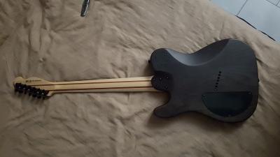

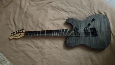

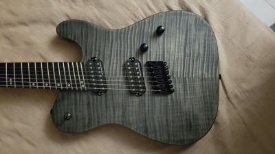

Muy buenas, pues yo voy a contar mi experiencia. Al ver el resultado de Dokken, me anime a pillar una, la mia algo mas cara, es el nuevo modelo fanfret de 7 cuerdas, con tapa de arce rizado y rollo telecaster, 175€ en lugar de 299€.
La guitarra vino nueva con los mismos defectos q la de Dokken, trastes q cortaban un poco en los laterales y desnivelados por completo, la minima accion era de 3mm en la prima y 4mm en la septima en el traste 12.
Siguiendo religiosamente el hilo de Despelothier y los consejos de mi buen amigo ha quedado perfecta. Accion de 1,5mm.
Gasto en material 4,5€ en el chino en lijas, cinta de carrocero y una regla de 50cm de metal, un taco de madera y... un rato currando.
Total me ahorrado practicamente la mitad y tengo la guitarra mejor q las nuevas Harley de fábrica.
Saludos!!

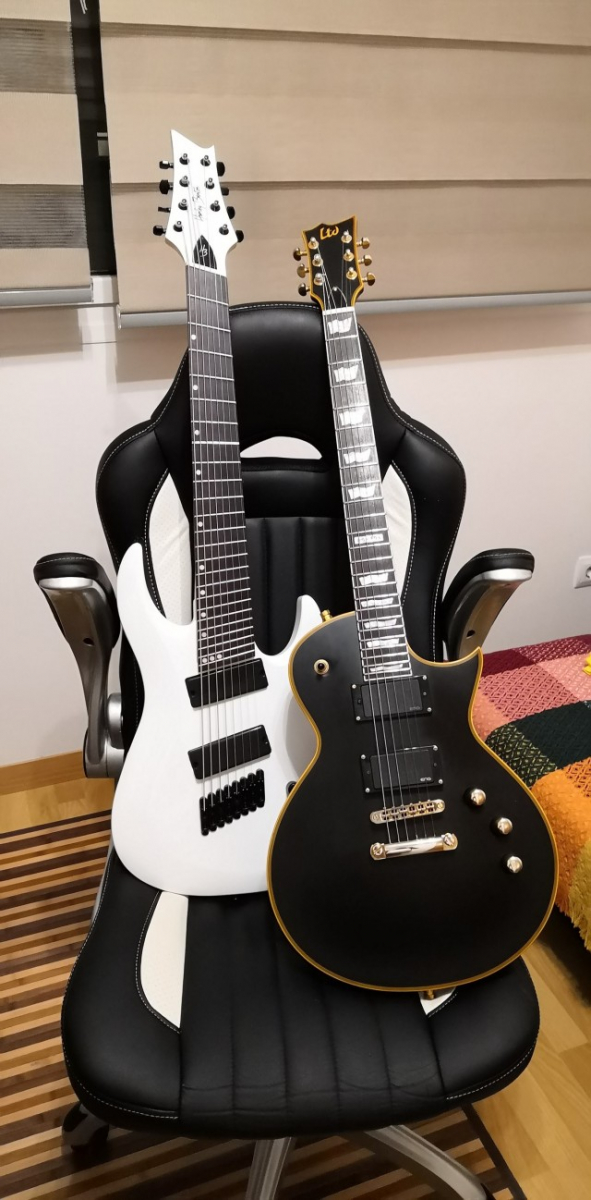

KabuInHell
#8 La Agile es una maravilla, de mis guitarras favoritas. Mastil y sonido acojonantes!!! Mil gracias tio!!!
Ya vi que vendes a su hermana mayor de 8, espero que encuentre buen destino como la de 7 :virtuoso:

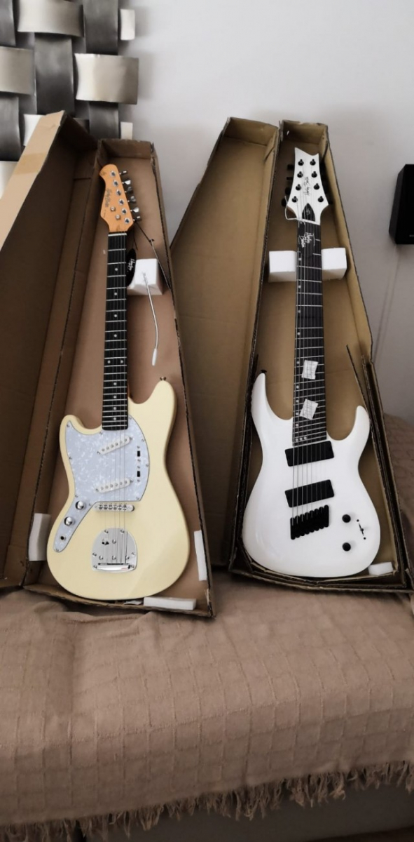

Mi novia, que es zurda, tenia ganas de tener una electrica, y para zurdos precisamente baratas no es que haya muchas. Decidimos arriesgarnos y vi la Harley Benton MS-60LH VW Vintage Ser deko a 44€. Y yo que tenia ganas de probar algo en 7 u 8 cuerdas, para tenerla por ahi y hacer alguna historia de vez en cuando pues tampoco queria gastarme mucho y vi la Harley Benton R-458MN WH Fanfret Deko a 74€. Total que compre ambas.
Llegaron ayer y la verdad que muy bien. Los trastes no cortan por los laterales en ninguna y a simple vista yo los veo nivelados y bien. Los mastiles tambien rectos.

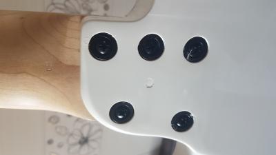

La de zurdos su unico problema es el puente flotante, que el tremolo esta suelto de los muelles, nada que no se corriga abriendolo y colocandolo bien o dejandolo fijo si no va muy alla. La baje la accion de las cuerdas y perfecta. Incluso es curioso que esta guitarra atras tiene la pegatina de que ha pasado el test de calidad, cosa que la otra no.

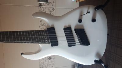

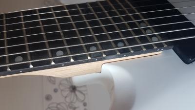

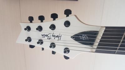

Y la de 8 cuerdas sus fallos son un picotazo muy pequeño en un pico de la pala y que le falta un traste, subsanable muy rapidamente. A ver si este finde me pongo con ellas a poner ese traste, nutrir diapasones y echar un ojo a ese puente, pero por el precio tenemos 2 guitarras muy majillas.
Ayer las afine y estuvimos tocando un ratillo perfectamente, la verdad que la zurda suenan muy bien esas pastillas single coil en el ampli a valvulas, me gusto mucho su sonido.

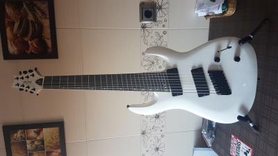

Bueno pues despues de un tiempo, que no he tenido mucho la verdad, ya he podido echarle un rato a la 8 cuerdas. La he enderazado el mastil, puesto el traste que faltaba, limado hasta conseguir que sea tocable, nutrido el diapason y cambio de cuerdas a unas daddario nyxl 10-74. Venia con 9-65 y la verdad es que la 8 afinada en F# quedaba muy suelta.
La verdad es que estoy contento con el resultado :D
