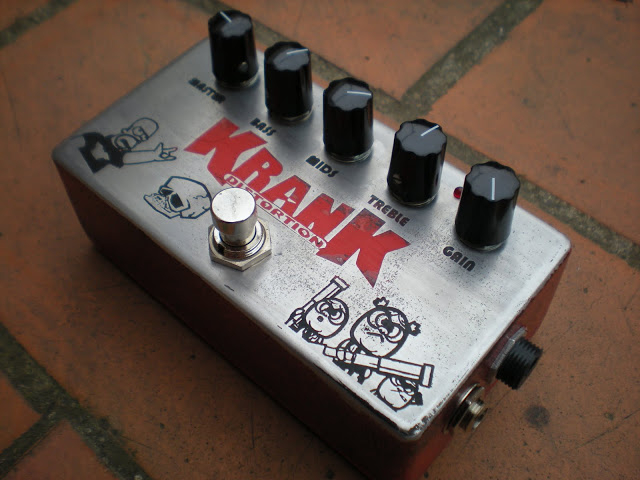

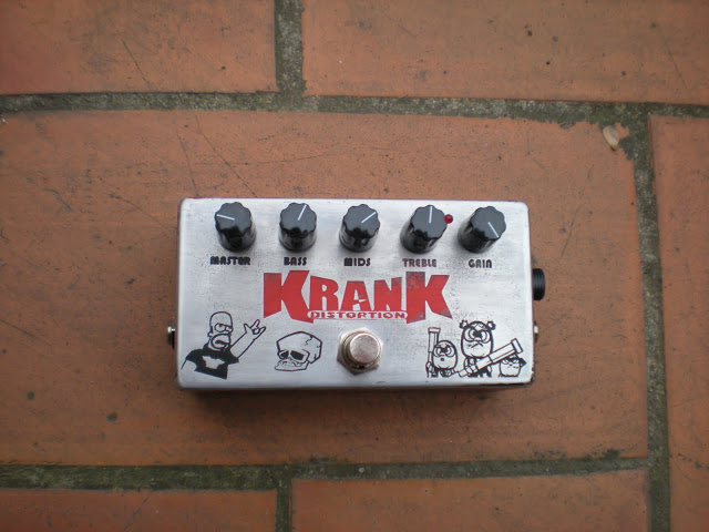

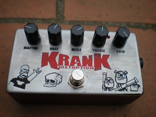

Tal y como os dije, aquí van unas fotos del Metal Massacre con un etching a 2 colores, a ver que os parece.
Un saludo!!!
memphis_ESP
por el 19/11/2010
si, señor... te ha quedado muy chulo. a ver cuando me atrevo a pintar el etching...

Que cabron, ha quedado bien guapo !!! Deberia haberle hecho yo un etching al mio y no la pegatina que me trae por la calle de la amargura :D
