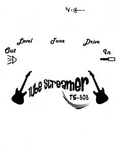

choki escribió:
Oye, como haces los diseños? Corel, Photoshop...?
De donde sacas esos dibujos tan guapos y esas letras?

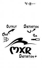

Pues photoshop, te dejo la imagen del tube screamer (aunque al final no hice la parte trasera y metí el logo en el frontal) y la del mxr que aún está por hacer. El dibujo de imput e output lo he copiado literalmente, jeje, de los pedales de http://www.ruzguitargear.tk/
Las fuentes las descargo de aquí y pinceles para photoshop aquí.

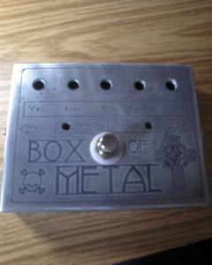

Lo que me he dado cuenta es de que no os subi foto del Box of Metal que hice a la vez que el Fuzz Factory. Esta si que la voy a pintar de negro y luego le dare un spray de esos como esmalte tambien pinty plus por supuesto jajaja

Te ha quedado bien el Box of Metal, cuando lo pintes de negro mejorará mucho porque ahora no se ven mucho las letras.
