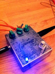

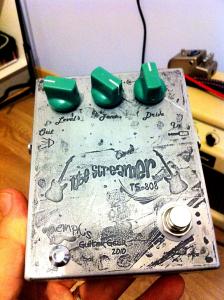

Pues ya he acabado el tube screamer.

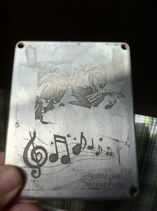

Para el etching, he probado con papel high gloss para hacer la prueba y me salió, pero cuando fui hacerlo en el pedal el toner no pegaba. Así que lo lo intenté con papel press n peel y tampoco, hasta la tercera vez que se quedó pegado, pero al final no fue suficiente como se ve en la imagen, quedó con muchas manchas.
Sobre el tube screamer, que bien suena!! he quedado contentísimo.

De todas maneras te ha quedado muy bien el diseño !! enhorabuena !

Te han quedado muy bien la verdad, haces unos diseños muy chulos!
Yo es que me pongo a diseñar y no me complico la vida, letras guapas, alguna imagen vectorizada y poco mas.
Lo tuyo ya es arte jajajaj.
