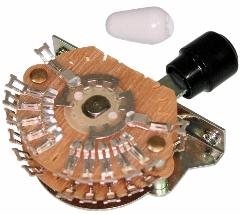

#3 eso es un switch de 5 posiciones normal y corriente.... Un super switch seria esto
Es la unica forma de conseguir exactamente lo que quieres.
Con un switch de 5 posiciones normales como el que tienes puedes seguir este diagrama, pero no va a quedar como lo que has descrito en #1

El esquema es el mismo que él ha puesto, las posiciones que busca no son las mismas, pero ha dicho que algo similar vale, y eso si puede hacerlo con el switch que él tiene
1. Puente
2. Puente + mástil
3. Mástil
4. Puente + split mástil
5. Puente split
Le faltaría sólo split del mástil....se puede vivir sin ello :risa:

Pues por sencillez le he montado un switch de telecaster que tenía y claro, con eso sale rápido y va perfecto. Pero me he pedido otro golpeador para probar este esquema.
Por cierto, el link al post en el que explicas la relación entre los dos tipos de switch de 5 posiciones es genial.
Muchas gracias a todos por las respuestas.
