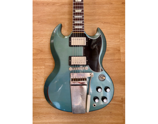

abro este hilo para reflejar mi mala experiencia con este puente...llevo unos dias con una guitarra nueva en casita,es una epi '65 Maestro Deluxe G-400 con estas caracteristicas para el que no la conozca:

en mi caso,no digo que en GIBSON sea igual y desde mi punto de vista,es horrendo,di un directo con el y la guitarra en cuestión no me aguantaba la afinación ni un tema seguido...por tanto y si le vale el consejo a alguien,os digo que no lo instaleis,no es funcional,eso si,esteticamente queda bonito pero,pagar belleza por funcionalidad??no lo creo

para ese tipo de trémolo o para bigsby es fundamental poner un puente roller
Gabriel Gómez
por el 06/04/2012
curioso... los vibrola creo que son de los únicos que no conozco su funcionamiento xD supongo que serán de la onda de los bigsby, la verdad para guitarras de tipo sg o firebird queda precioso, útil, weno eso dependerá de la calidad de la guitarra y el puente (como todas)
si, la verdad para un bigsby es muy util un puente roller, por que evitas que la fricción del tune-o-matic pueda cortar/mellar las cuerdas con el vaivén de los palanqueos, pero ante esta situación un amigo me dijo una cosa, simplemente pasar las cuerdas por arriba y olvidarse de la barrita que tiene para pasarlas por debajo (no la tienen todos los modelos) con lo cual consigues que las cuerdas apenas ejerzan presión sobre el tune-o-matic (esté se queda como guía de las cuerdas) y evitas casi toda esa fricción, ademas de conseguir un efecto bigsby aún mayor (solo decir que a veces lo uso casi como un floyd rose, y no desafina las cuerdas absolutamente nada xD)

la vibrola es una fuente de problemas... pero es una fuente archiconocida de problemas y que normalmente se compra aún a sabiendas de que lo es porque mola mil!! :risa:
Yo tengo la vibrola también en mi SG de robbie krieger (Gibson) y te aseguro que da los mismos problemas que pueda dar en la epiphone... pero a ver, yo igualmente la compré sabiéndolo...
Lo mejor que puedes hacer con ese sistema es lo que han dicho, metes un puente con selletas roller y la cejuela bien lubricada y te reduce muchísimo los problemas

Nunca usé la vibrola, pero me acabo de comprar una Schecter Corsair con Bigsby (tipo gibosn 335), y puedo decir que también desafina un poco. Y eso que viene con un puente con roller saddles, una cejuela autolubricante Graphtech, y unas clavijas grover. Según me dijeron, esos problemas se solucionan teniendo además del puente y la cejuela, unas clavijas 'locking tuners'. Saludos

Hola a todos, he leído este hilo porque estoy muy indeciso acerca de una SG reissue maestro vos nueva. Resulta que el dueño de la tienda me dio la facilidad de llevarmela a mi local y probarla a conciencia. El sonido me pareció perfecto, muy original, con ese tono metálico y afilado que, según he leído aquí, le da la vibrola. Ahora sí, con tocar ligeramente la palanca, desafinaba muchísimo. Sin tocarla, algo menos, pero tampoco era estable en cuanto a afinación.
Expongo esta situación porque no sé qué hacer;he leido algunas soluciones como ponerle otro tipo de puente, pero creo que eso le anularia el sonido tan caracteristico que tiene. Me encanta el sonido, pero creo que a una guitarra que vale 2300 €, rebajada, es una faena tener que echarle mas dinero en arreglos que no sé si solucionarian el problema de la afinación, sin perder su singular sonido.

#9 unas selletas roller en el puente

Y cejuela de hueso o tusq

Otro tipo de puente no, cambiar selletas al que tienes o poner otro puente, igual, con selletas roller... mientras el puente sea de buena calidad no va a anular absolutamente nada... diferente es que le metas uno chino de calamina de los de 9 pavos... selletas roller como ya te han dicho, encordar las clavijas correctamente, guitarra ajustada y cejuela en el mejor estado posible.

El problema de la afinación al 100% no lo vas a solucionar nunca... lo puedes mitigar en gran parte, pero esos vibratos no son como un floyd rose, son un "engendro" tosco diseñado hace 60 años y que hacían un trabajo lo mejor que se podía en la época.
