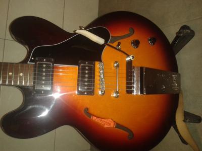

Acabo de instalar un maestro vibrola gibson original a una gibson 335 studio, he puesto donde el antiguo cordal la pieza que usan los bigsby (es una barrita tipo roller que aporta mas tension a las cuerdas) y la verdad es que no da ningun tipo de problema de afinacion..estoy muy contento

Una duda estúpida. Quitando el vibrola, desaparecen los problemas de afinación?. Supongo que sí, pero leo que hay gente que dice que tienen una guitarra que no pueden usar. Gracias!
Óscar
por el 01/12/2019
Hola! Yo llevé la guitarra a un luthier, me la ajustó en condiciones y no tengo ningún problema de afinación. De todas formas, por lo que yo entiendo, lo que suele dar algún problemilla de afinación no es la vibrola en sí (la palanquita), sino el hecho de que el puente sea flotante y no fijo. Con lo que sí le quitas la palanca en realidad no solucionas nada.
Ten en cuenta que las Gibson son delicadas de afinar, sobre todo el Sol.
el nowy
Este año he visto a los Tesla y uno de los guitarras llevaba una SG con vibrola, el tipo le daba a la palanca pero bien, con divebombs y burradas como si fuera un floyd...
Me dejó con el culo torcido y aún no me explico cómo hacía para mantenerla afinada :rock: :guitarrista:
