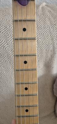

#12 Lo veo complidado eso. Yo tengo la fender Yngwie malmateen y juraría aunque no la tengo ahora a mano que no tiene radio donde está escalopada... Luego lo compruebo

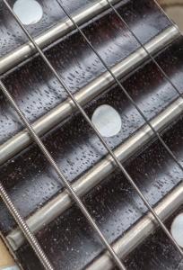

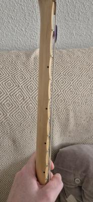

Iván Jiménez
por el 28/09/2024
Pues si que tiene algo de radio. Yo diría que no es tanto como los trastes pero algo si. Le he sacado un par de fotos pero no se si se apreciará...
Para conservar el radio me imagino que haciendo pasadas perpendiculares al diapasón será un poco más fácil conservar el que tuviese de origen, si no, habría que ir midiendo con las galgas esas de curvatura...
Parece bastante dificil el trabajo de conservar el radio si...

#12 En plan fino con una guía de las que se usan para comprobar que las cuerdas siguen el radio del mástil. Yo lo que hice fue intentar lijar siguiendo la curvatura del diapasón en vez de plano. No creo que haya diferencia a la hora de tocar pero esteticamente entiendo que debe queda mejor.

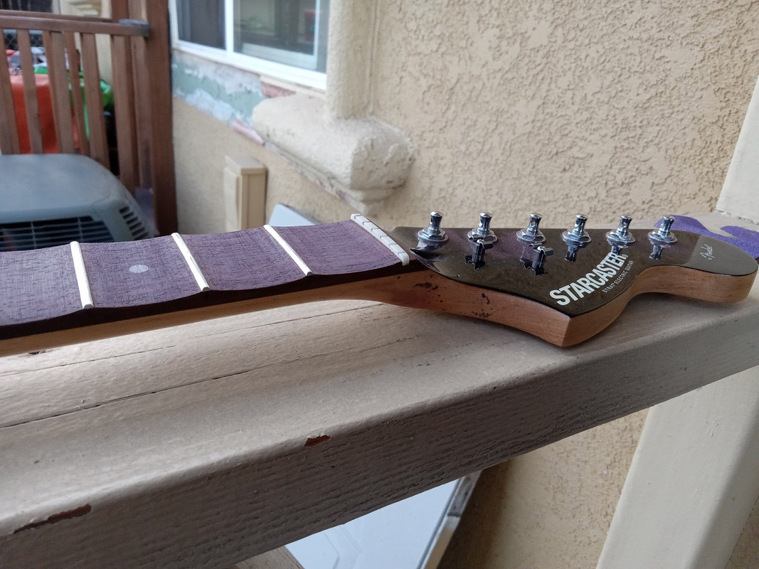

#15 Está bonito ese escalopado, algo así buscaba con no mucha profundidad, viendo fotos me topé con unos bien profundos de gente que pues lo quiso así y también es válido, aunque creo que lo mejor es pues quitarle lo menos posible de masa al mástil. Redondearé un poco las orillas para que no quede filoso como mencionaron atrás.
DoxCom
por el 12/10/2024
Otro poquito más cerca a terminar y ya llegué al último traste a escalopar, es la única guitarra que tengo por ahora, ya terminé el trabajo duro, rectificaré detalles en las próximas sesiones y darle con lija más fina. Saludos.

DoxCom
por el 12/10/2024
#19 No me tientes, con lo impaciente que soy ya ando pensando que no se vería tan mal después de lubricado, con esa textura, a ver cómo queda con el siguiente número, que sería un #150? para pues sí suavisarlo un poco más y ver qué tal.

DoxCom
por el 12/10/2024
#22 Ah mira qué bien, veo que con esa madera es inevitable dejar poros, pero se ve bien, buen trabajo, y pues sí seré paciente para darle más trabajo al lijado, todavía tiene trabajo la lija 80, para redondear esos dos filos del mástil, pensaba en dejarlos pero al final me decidí por redondearlos un poco.
