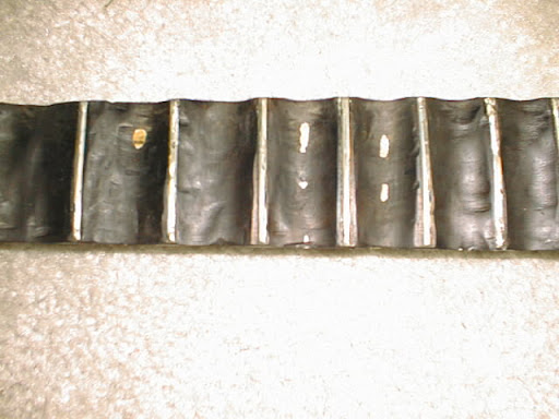

#30 Yo para los trastes más chicos también usé el apoyo de unos tubitos de cierto diámetro, pero ya apenas el espacio se agrandó un poco, ya la mágia para dar la forma la hacia la presión de las yemas de mis dedos sobre la lija y nada más, ahí quedando más o menos, menos mal no quedó como este de acá xD, fue meme de hace tiempo. Saludos.

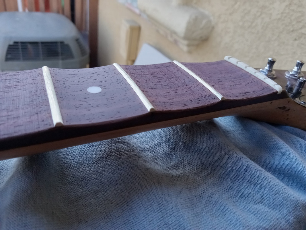

De la lija 80 me pasé a la grano 320. Ahí el traste 3 ya atacado por lija 320, sólo ese traste, para la foto. No tengo experiencia en lijas y temía que el número fuera muy alto para ser siguiente, pero me gustó cuán liso quedó y lo rápido que fue removiendo madera, en un dos por tres. Ya no le meteré un grano más fino, así me parece bien.

El ecce homo de los escalopados...

#32 está muy bien, si lo comparas con el segundo traste ya no se ven las líneas del grano de la lija. El acabado así es mucho más fino y te va a entrar menos mierda en los poros de la madera.

Sí tienes razón, me gustó haberle borrado esas lineas. La ferretería a la que fuí nomás tenía lija hasta número 400, fue tan rápida la 320 que después pensé que mejor me hubiera ido por la 400, y al final se ha necesitado muy poca lija, no tenían paquetes chicos y he tenido que agarrar de unos que traían varias hojas grandes, y me ha sobrado un montón.
