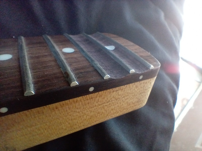

Buenas, he comenzado a escalopar una copia stratocaster que tengo, para desbaste uso simplemente lija de grano 80 y por lo visto necesitaré darle otra pasada con una lija más fina, qué número de lija me recomiendan ya para darle su pasada al último y quede listo? comencé con los trastes más chicos, esos primeros trastes me parecen lo más difícil de hacer dado el poco espacio. Saludos.
Neon
por el 25/09/2024
Sube tanto como te permita la paciencia, pero por lo menos llega hasta 500.
Si no lo estás haciendo ya cubre los trastes para protegerlos de la lija, tarde o temprano pasarás demasiado cerca.
Aprovecha y redondea los bordes del diapasón, al hacer los surcos quedan afilados y puede resultarte molesto más adelante.
Ahh y usa una mascarilla, el serrín superfino se pega mucho a las vías respiratorias.
Suerte con el proyecto.

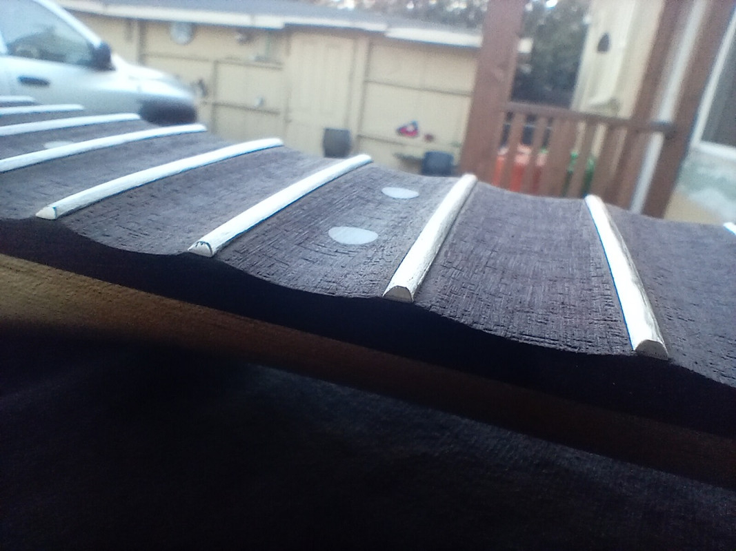

Gracias por los tips, ya avancé un poco más, es increíble lo rápido que la lija 80 come la madera.
Edurain
por el 26/09/2024
Te esta quedan perfecto...
Neon
por el 26/09/2024
Sí y por eso es más peligrosa, la puedes liar en dos pasadas jajaja.
Otra cosa que se me olvidó decirte es que intentes respetar el rádio del diapasón. No es que haya mucha diferencia, ya no vas a tocarlo al digitar, pero te quedará estéticamente más fino, más pro.
De momento tiene buena pinta, sigue así y no dejes que te pueda el ansia por terminarlo, las prisas con este tipo de trabajo no son buenas.

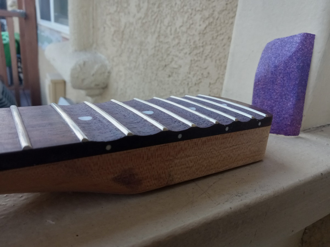

Mejor nada más lija que no sé dónde conseguir eso, habia pensado en una lija de 1000.
Ahí la llevo otro poquito más, ya nada más me falta cubrir del 1 al 9.
Miren cómo queda de rasposa, en qué lío me metí y todavía le falta mucho, aunque son más sencillos los trastes grandes, ahí posteo cómo queda al final, quería dejarlo pues medio liso, y aplicarle cera de abejas para nutrir el rosewood, o qué me recomiendan? Gracias.
Linux User.
por el 28/09/2024
#8 . Toca ir subiendo el grano de la lija hasta que quede liso (#2 sugiere hasta 500). Luego aceite de limón, lo usual en palisandro.
DoxCom
por el 28/09/2024
#9
:ok: Tocará ir por más lijas al home depot y ese aceitito de limón que supongo encargaré de amazon, mientras a usar la lija gruesa hasta que ya no sea necesaria, ahí en la foto detecté imperfecciones que no me había dado cuenta, necesitan un poco más de lija, saludos.
Neon
por el 28/09/2024
#10 una cosa que puedes hacer es colocar una tira de cinta de carrocero por el lateral del mástil que te sirva de referencia para la profundidad del escalopado y que todo te quede bien nivelado. Cuantos más trastes lleves más te va a costar si no lo haces.
